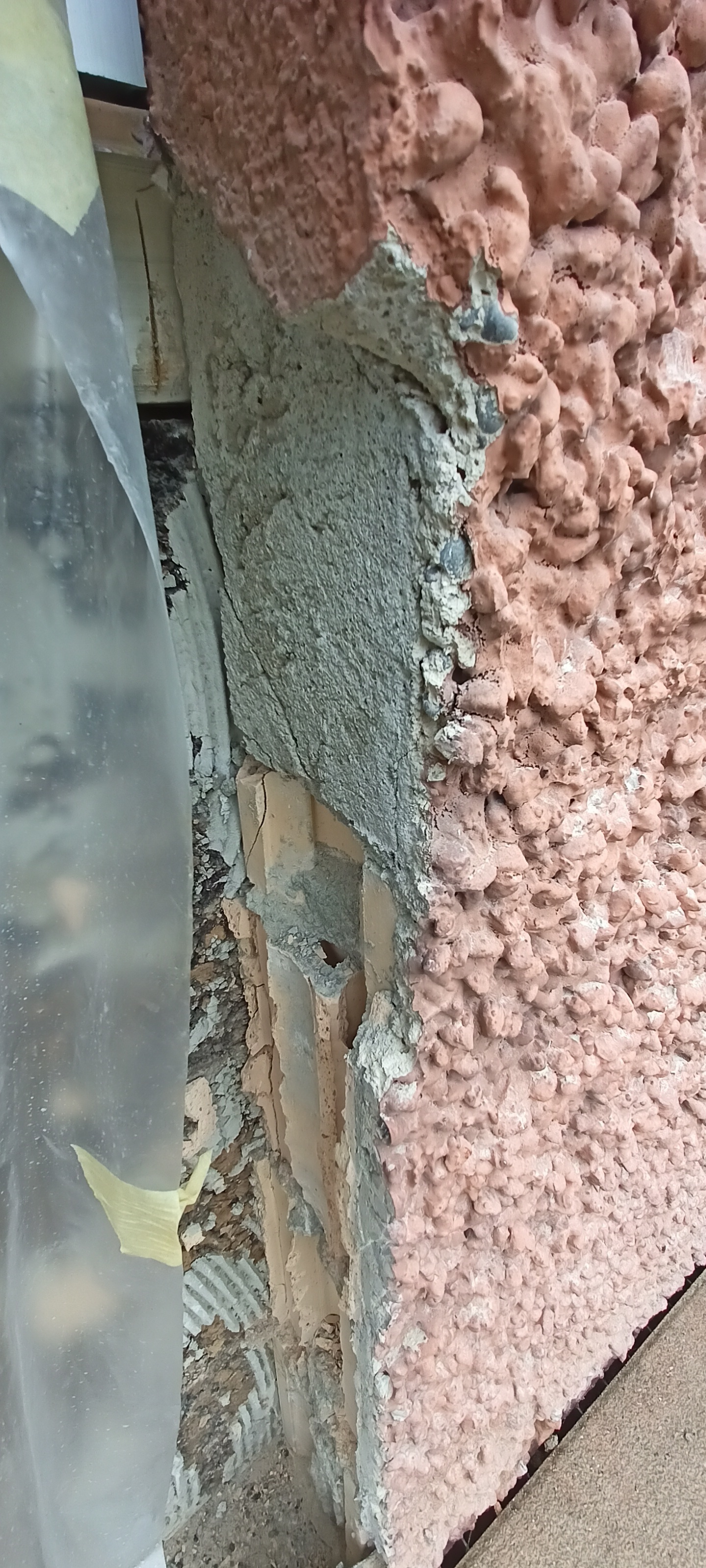

wir haben an einer Doppelwandigen Backsteinmauer einen Durchbruch gemacht um eine Türe einzubauen.
Um die Laibung zu reparieren und verputzen, welchen Putz soll ich nehmen?
Normaler oder Sockelputz?
Wand ist am Boden und nicht Regengeschützt. Schichtstärken sind 1-10cm.

Vielleicht falsches Forum. Man könnte aber natürlich auch mal Bilder einstellen, damit man sich die Situation vorstellen kann.
Baumarkt ist mit Sicherheit keine gute Idee. Wenn dann Baustoffhändler.

Die Schichtstärken sind eher 5-40mm.
In der Laibung habe ich eine Armierung vorgesehen.
Als Produkt dachte ich an
Sakret Renovier- und Putzmörtel. Eigentlich ist der schon viel zu fein (1mm).

Heißt so stimmt. Ist aber eher ein Hausbauenlassenforum meiner Erfahrung nach.
Ist die Tür schon drin? An sich setzt der Verputzer ja auch nur Apuleisten und putzt hin. Wüsste nicht wieso man das hier anders machen sollte. Unten am Boden halt fachgerecht abdichten....
