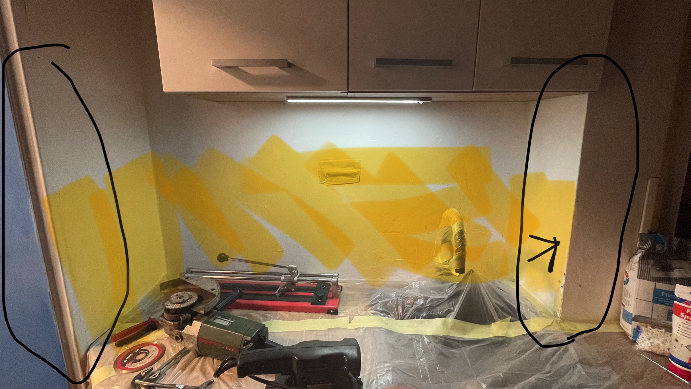

nun eine kurze Frage. Ich möchte hier in meiner kleine U-Förmigen-Küche fließen.
Frage-1: Muss ich die Wand erst abschleifen oder haftet der Fliesenkleber auch so? (Wand ist rau und nicht mit irgendetwas behandelt)
Frage-2: An den Außenecken (Markiert in Schwarz auf Foto): Sollte ich bei der letzten Fliesenreihe die Kante offen lassen, mit einer Silikonschicht abdecken oder ein Profilschiene nutzen? Wenn Profilschiene ja: L- oder T-Förmig?
Vielen Dank im voraus!
Grundaus
ein bisschen spät, hoffe aber es hilft noch. Fliesenkleber hält auch auf rauem Putz, ev. ist eine Grundierung notwendig.
L-Schiene wenn nur auf einer Seite fliesen. Bei den Fragen wäre es aber besser, du suchst die jemand, der so etwas schon Mal gemacht hat
