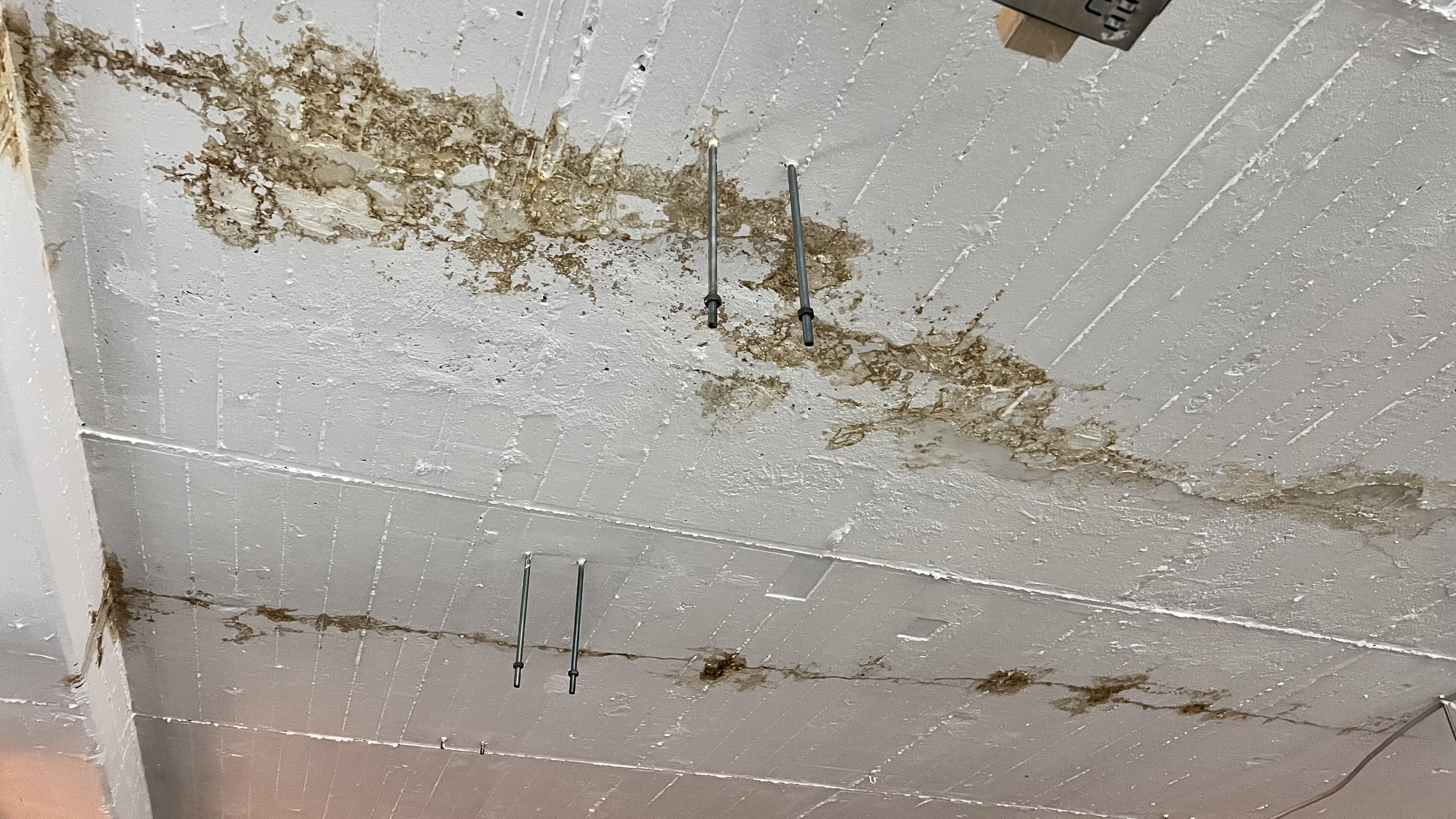

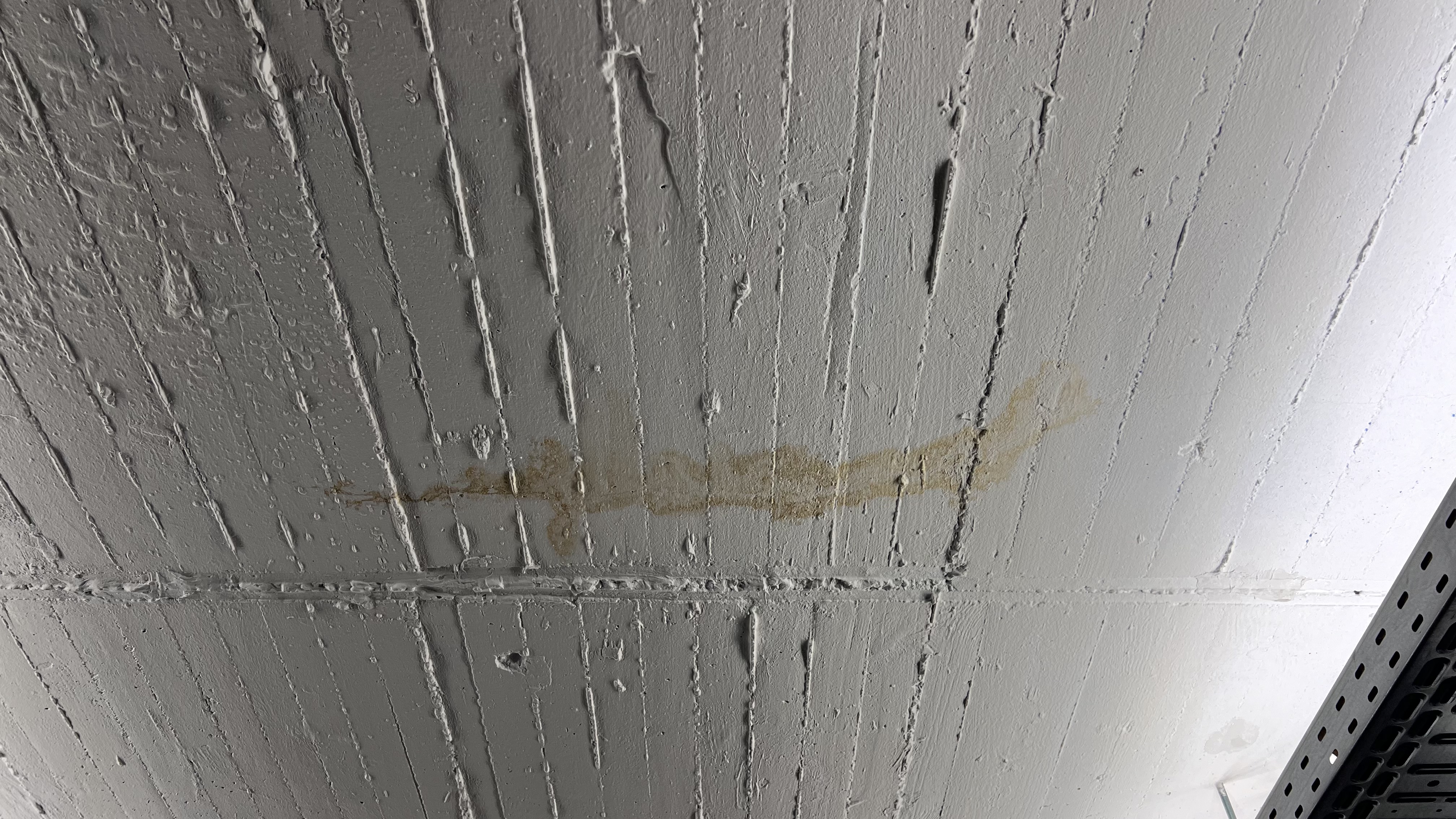

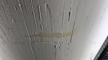

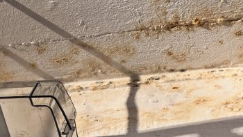

Hallo liebe Handwerkende,
wir haben in unserer Betondecke einen sichtbaren Riss durch das bei Regen Wasser läuft. Da es eine Eigentümergemeinschaft ist, können wir nicht einfach die Decke soweit öffnen, um den Gang des Wassers nachzuvollziehen, noch von außen den Ursprung des Wassers zu finden.
Nun habe ich im Internet „Water Stop“ gefunden, mit dem man Risse wasserdicht abdichten kann. Kann man das bei Decken auch verwenden, wer hat de Erfahrungen, Stichwort steht das Wasser dann im Riss darüber?
Vielen Dank für die Rückmeldungen!
Beste Grüße
Benutzer 1001
Was ist drüber?
So wie das aber aussieht rostet die Bewährung das wird sehr sehr teuer das fachmännisch zu Richten.
Clemens Bahn
Darüber sind noch 7 weitere Stockwerke, was es so schwierig macht, den Einfluss des Wassers zu finden.
Ich hatte dieses Water Stop gesehen, was man über Risse streichen kann, um mir eine kleine Stelle freizulassen, wo es raustropfen kann, damit nicht im ganzen Raum Eimer stehen müssen?
Singelküche
mach doch lieber eine behelfs Konstruktion mit zb. Latten und eine Plane
mit Gefälle zu deinem Eimer oder Planschbecken
kannst ja vielleicht an den Gewindestangen befestigen
von unten dichtschmieren wird wohl nicht funktionieren
