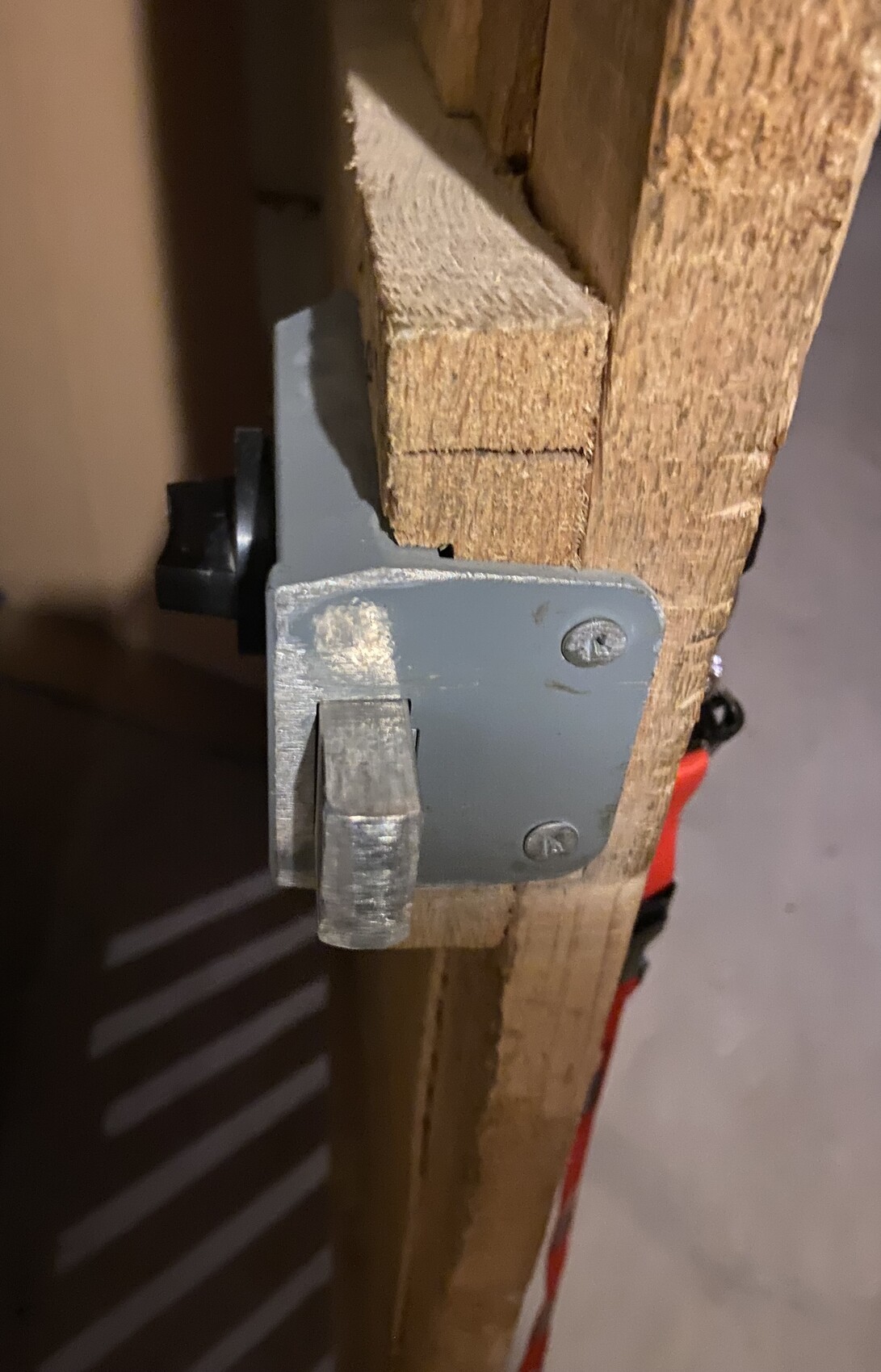

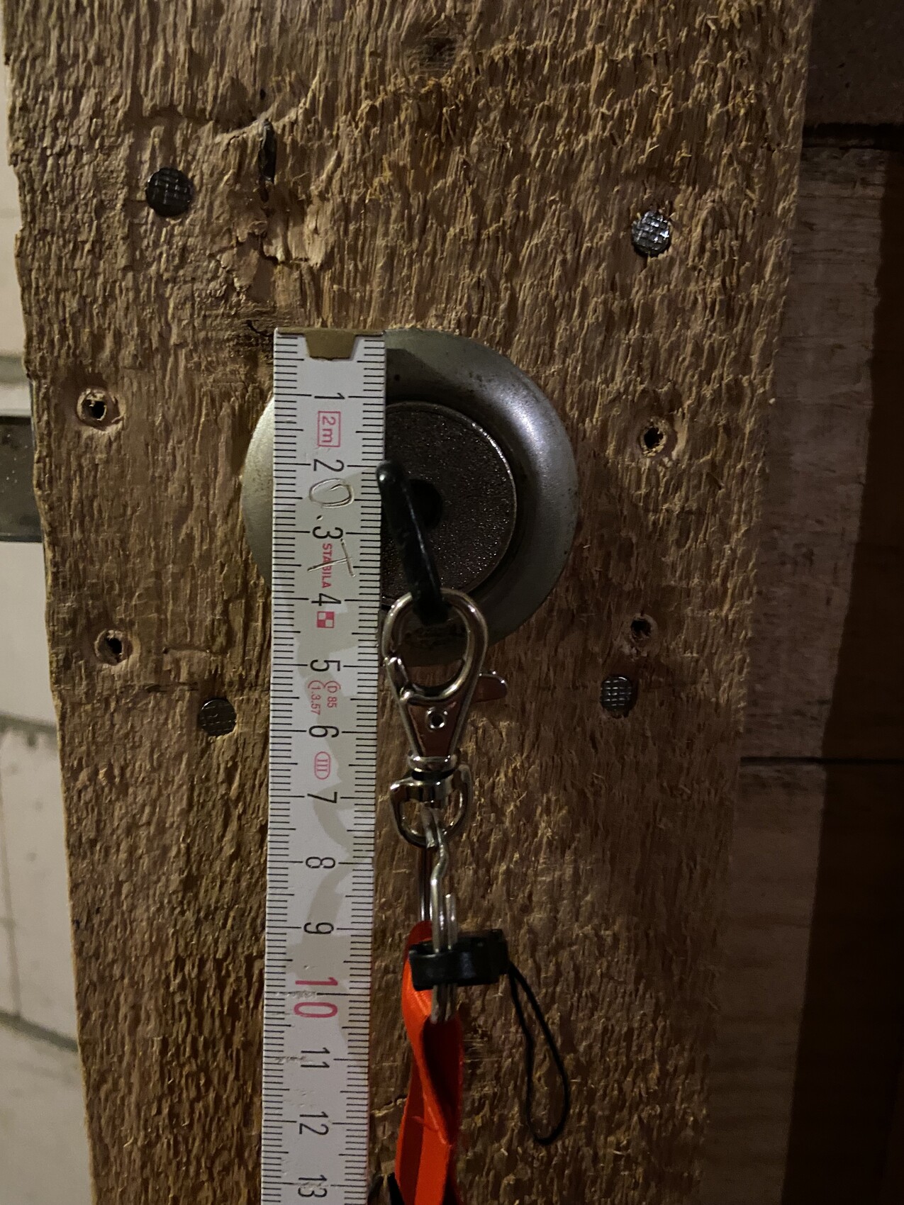

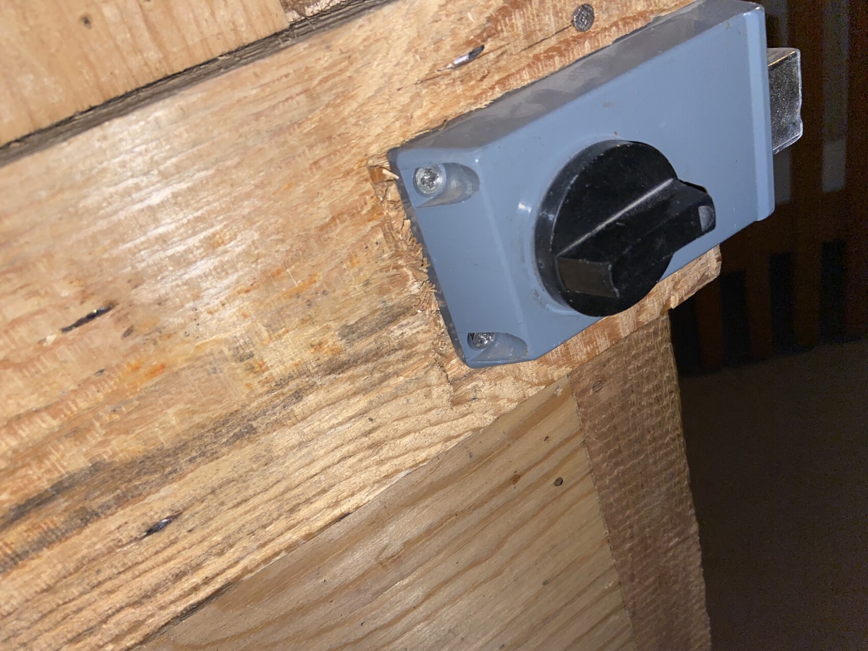

Hallo, kann mir bitte jemand die korrekte Bezeichnung für den Türschloss auf den Bildern nennen. Diesen Schloss würde ich gerne ersetzen aber ich finde keine Schlösser mit der Form.
Kann man bei dem Schloss den Zylinder ersetzen? Falls ja, welche Zylinder wären das?
Auf dem Schloss selbst gibt es keine Markierungen. Keine Ahnung was das für ein Teil ist.
Mit freundlichem Gruß.

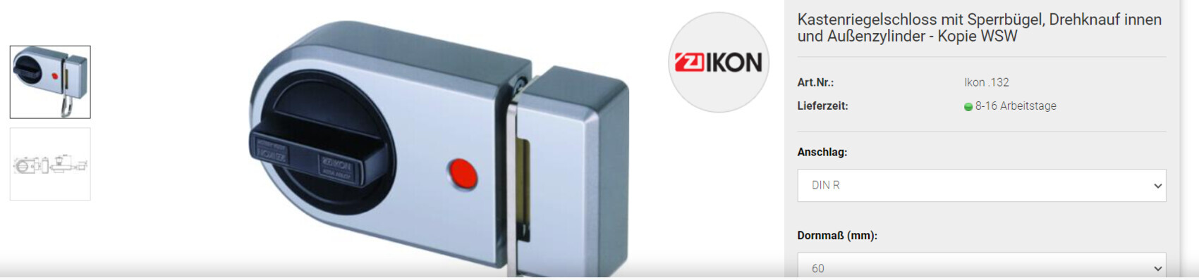

etwas moderner aber eventuell hilft das:
Kastenriegelverschluss mit Sperrbügel, Drehknauf innen und Außenzylinder, silberfarben
Du kannst auch googeln nach
Kastenriegelschloss mit Drehknauf innen und Außenzylinder
