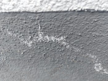

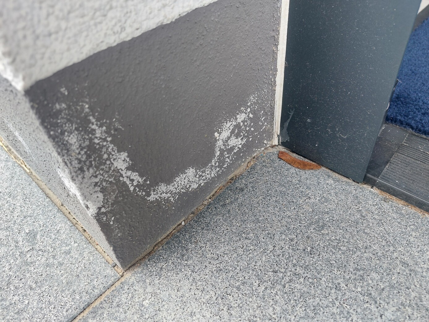

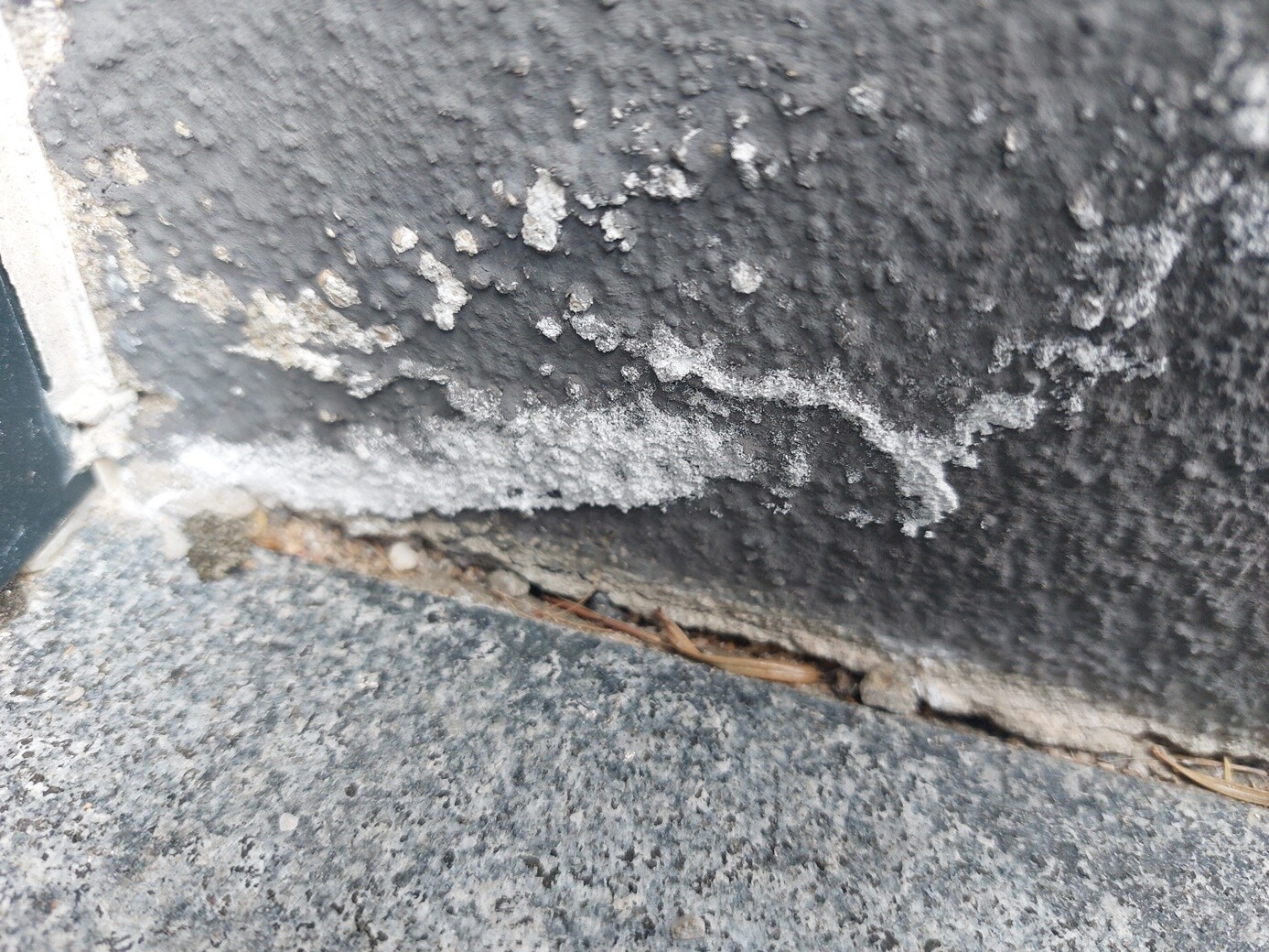

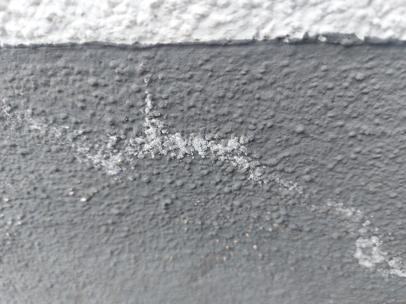

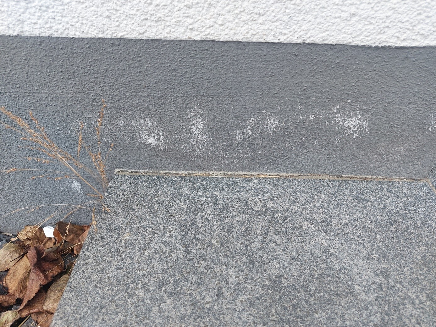

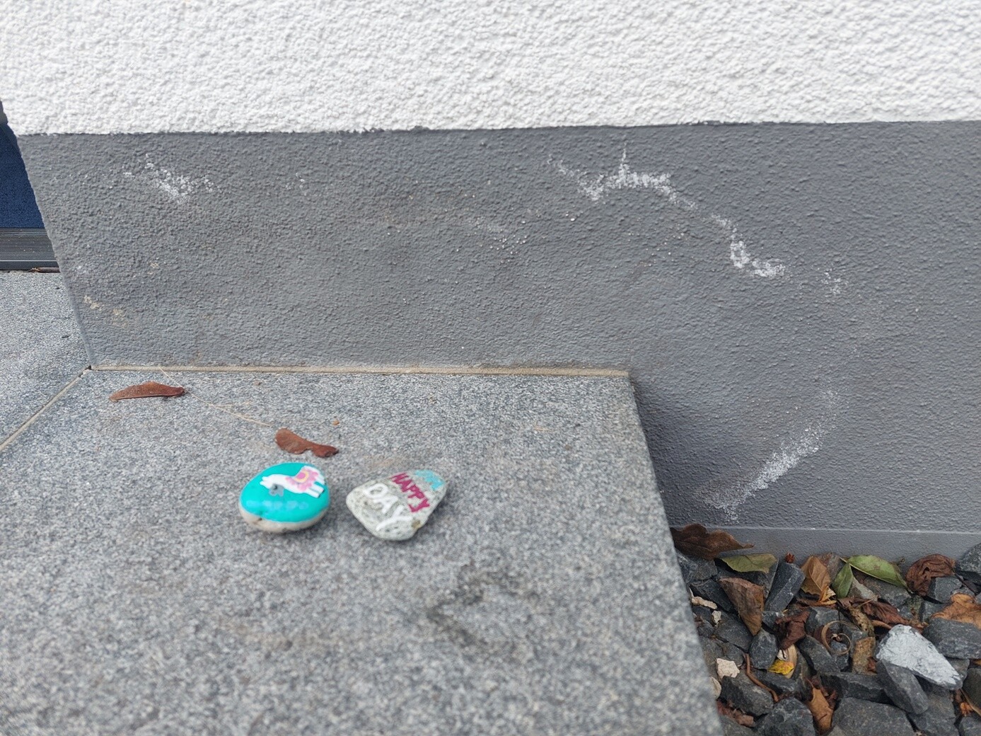

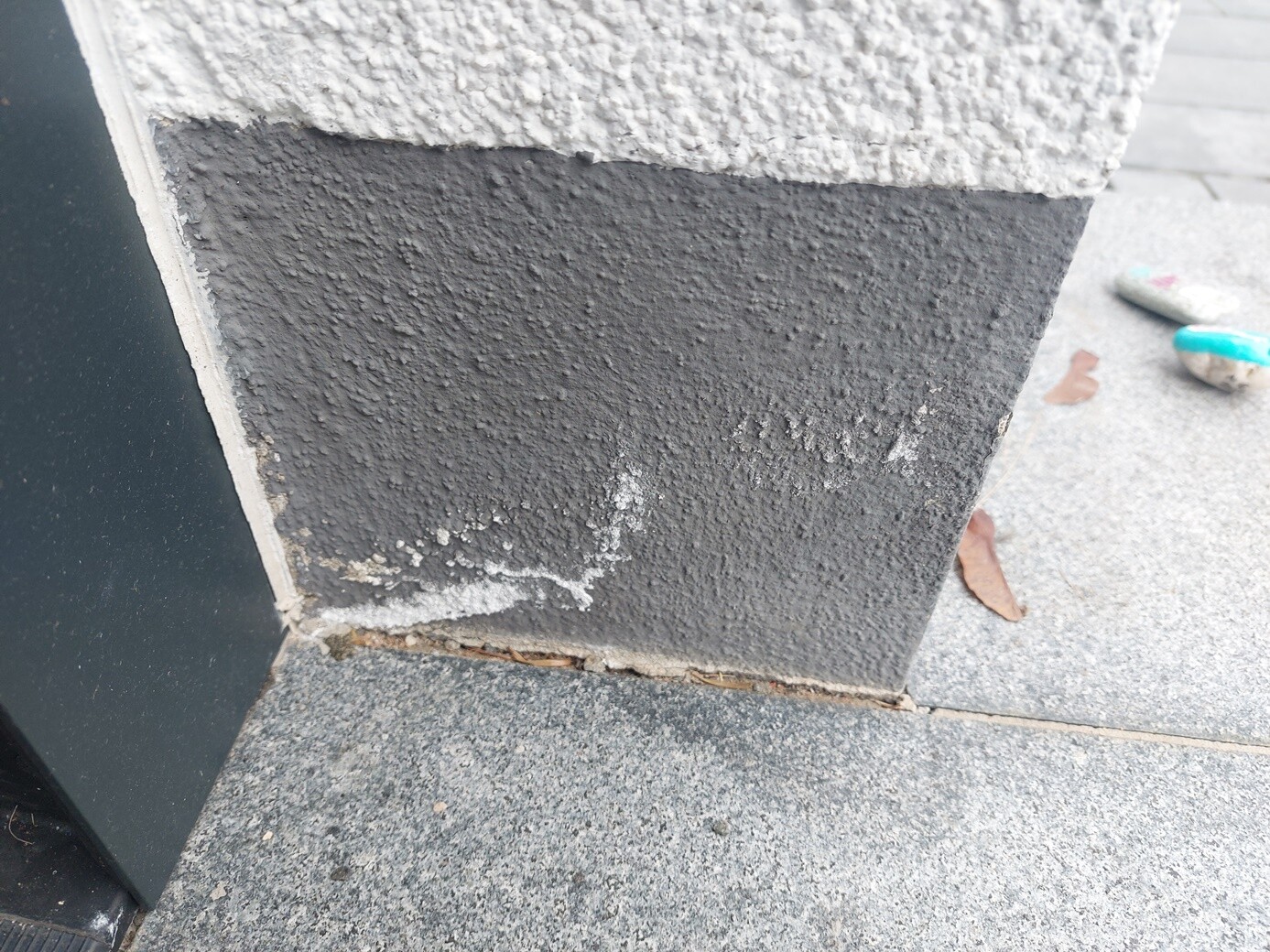

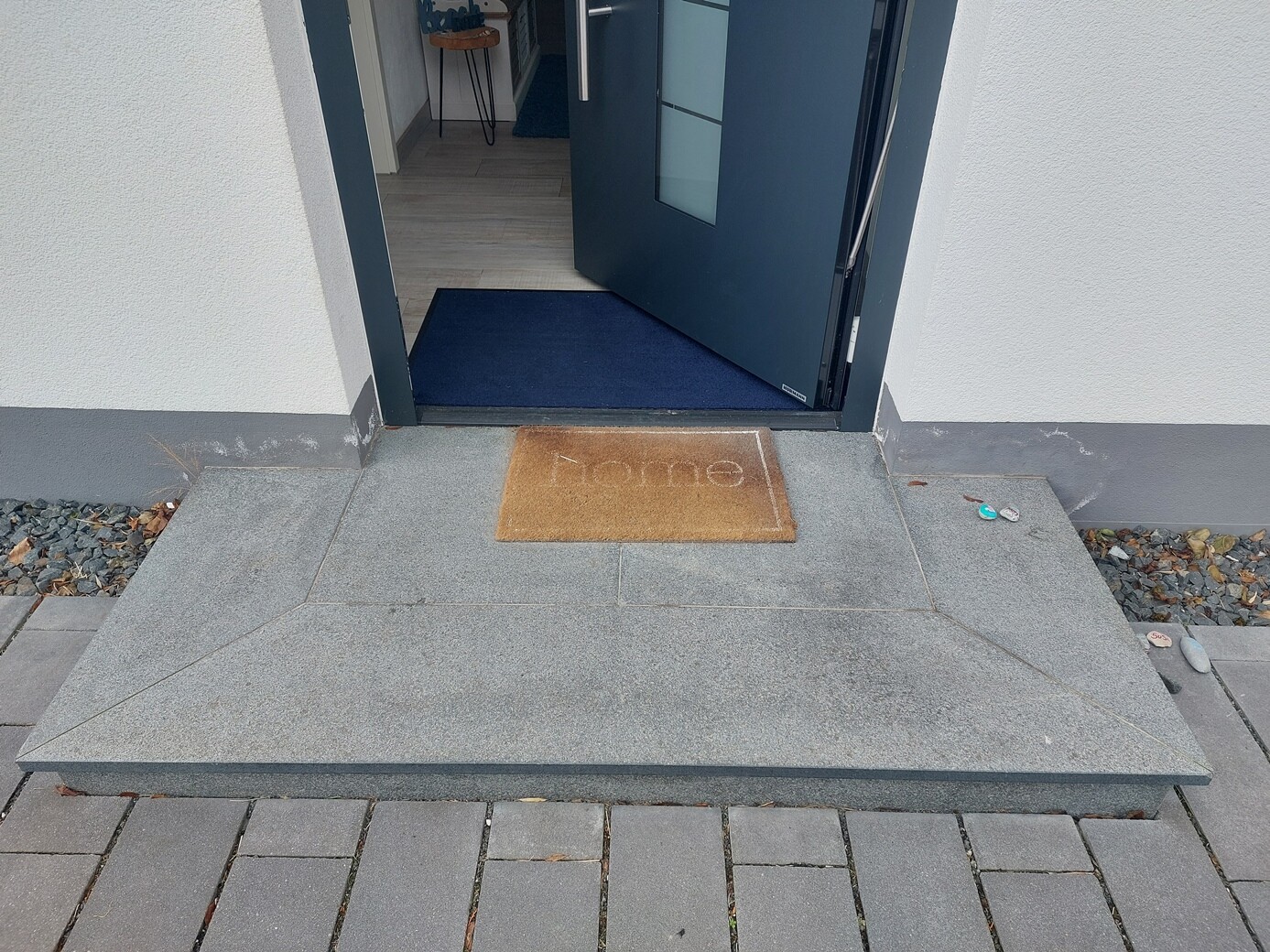

Moin Allerseits,
an unserer Haustür sind Ausblühungen im Sockelputz aufgetaucht. Aufgefallen sind die mir das erste Mal eine Woche vor Weihnachten. Die Bilder sind von gestern. Wenn ich die Bilder von Dezember und gestern vergleiche, scheint mir das eher etwas mehr zu werden.
Die Frage ist nun, was ist da los? Sowas entsteht wenn Wasser in die Dämmung eindringt. Aber wo kommt das Wasser her? Das ist die Ostseite des Hauses, da kommt nur selten Schlagregen drauf. Der Dachüberstand schützt die Seite auch recht gut, der Bereich direkt an der Wand ist so gut wie nie nass. Es bleibt fast immer ein Streifen etwa in der Breite der Fußmatte trocken. Das Eingangspodest hat auch ein leichtes Gefälle vom Haus weg, das leitet also auch kein Wasser dahin.
Das ist die einzige Stelle am Haus, überall sonst ist alles in Ordnung.
Könnten das irgendwelche Kondenswassergeschichten im Türrahmen sein? Wir hatten ziemlichen Ärger mit der Haustür, das ist inzwischen das vierte (!!!) Türblatt und einmal wurde auch der komplette Türrahmen getauscht. Dafür wurde der alte Rahmen auf Höhe des Eingangspodestes abgesägt und der neue aufgesetzt und neu verdübelt. Aber eigentlich sieht da alles dicht aus?!?
Hat irgendwer eine Idee?
Danke und viele Grüße,
Andreas
Andreas
