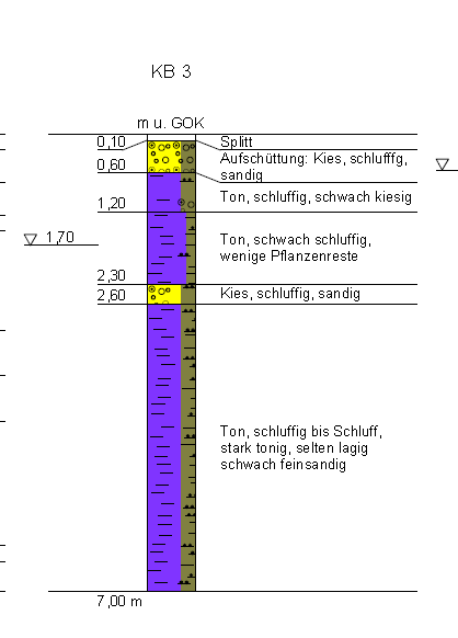

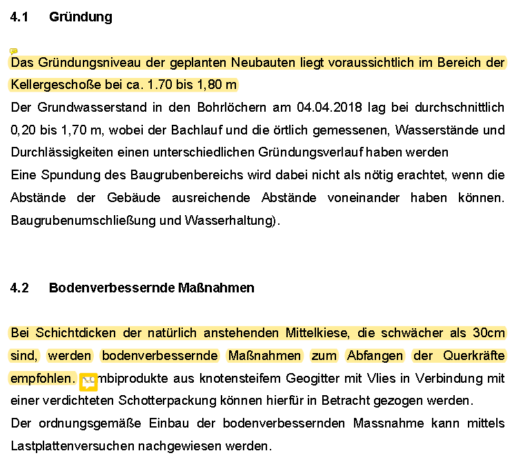

ich habe die Möglichkeit in einem Neubaugebiet ein Grundstück zu erwerben, und überlegen nun, ob ich es kaufen sollen. Beim Durchlesen der Baugrunduntersuchung (siehe Bilder) habe ich aber den Eindruck, dass die Bodenbeschaffenheit eher schlecht ist, und weitere Bodenverbessernde Maßnahmen notwendig sind.
Daher würden mich Eure Einschätzungen zu dem Gutachten interessieren. Insbesondere, mit welchen Mehrkosten bei der Gründung im Vergleich zu einem “unproblematischen” Boden zu rechnen ist.
Vielen Dank und viele Grüße
Jochen
Geologischer Querschnitt eines Bohrprofils mit farbigen Ton-, Kies- und Sandlagen.
Dokumentenseite mit Abschnitt 4.1 Gründung und 4.2 bodenverbessernde Maßnahmen für geplante Neubauten.
