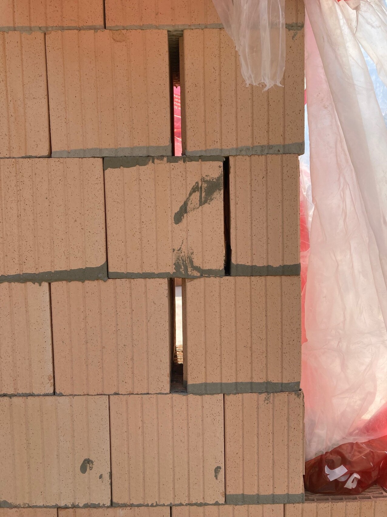

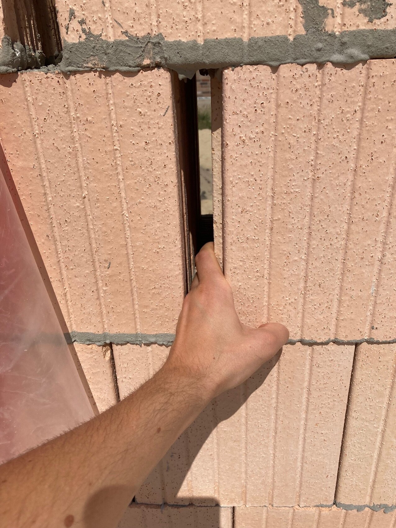

Hallo liebe Forenmitglieder,
bei der heutigen Besichtigung des Rohbaus ist aufgefallen, dass die Mauer rumgeschlampt haben und zwischen einzelnen Poroton Ziegeln in der Außenwand einige 2 bis 5 Zentimeter breite Spalten gelassen haben - siehe auch angehängte Bilder. Ich befürchte, dass wenn diese einfach mit Mörtel zugemacht werden es zu Kältebrücken kommt und Schimmel vorprogrammiert ist.
Wie sollten die Maurer am besten solche Spalten verschließen damit es zu möglichst wenig Spätschäden kommt?
Gibt es Erfahrungen?
Herzlichen Dank für euren Rat, Hans.
i_b_n_a_n
i_b_n_a_n
Das Thema gab es hier schon mal, bin mir relativ sicher die damalige Antwort war "Thermomörtel" passend zum Ziegel (System)
