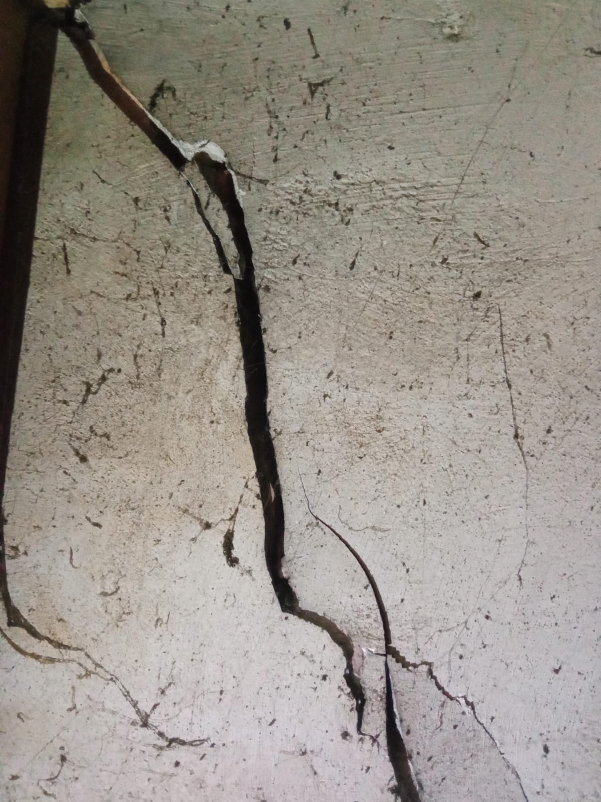

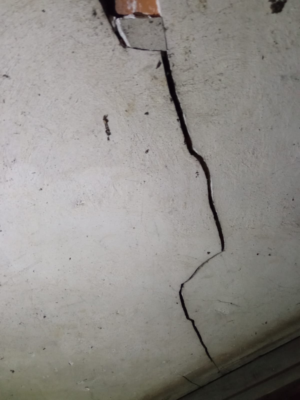

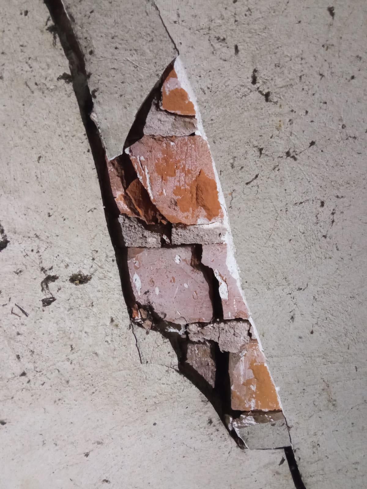

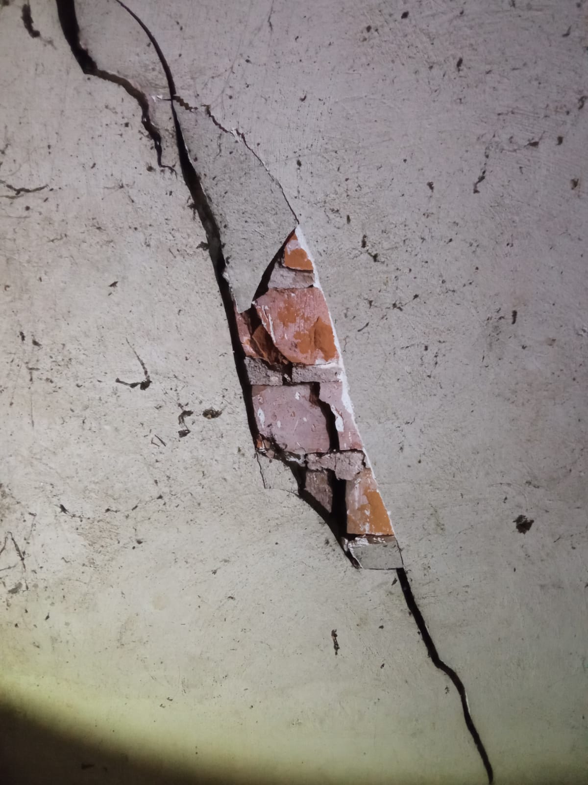

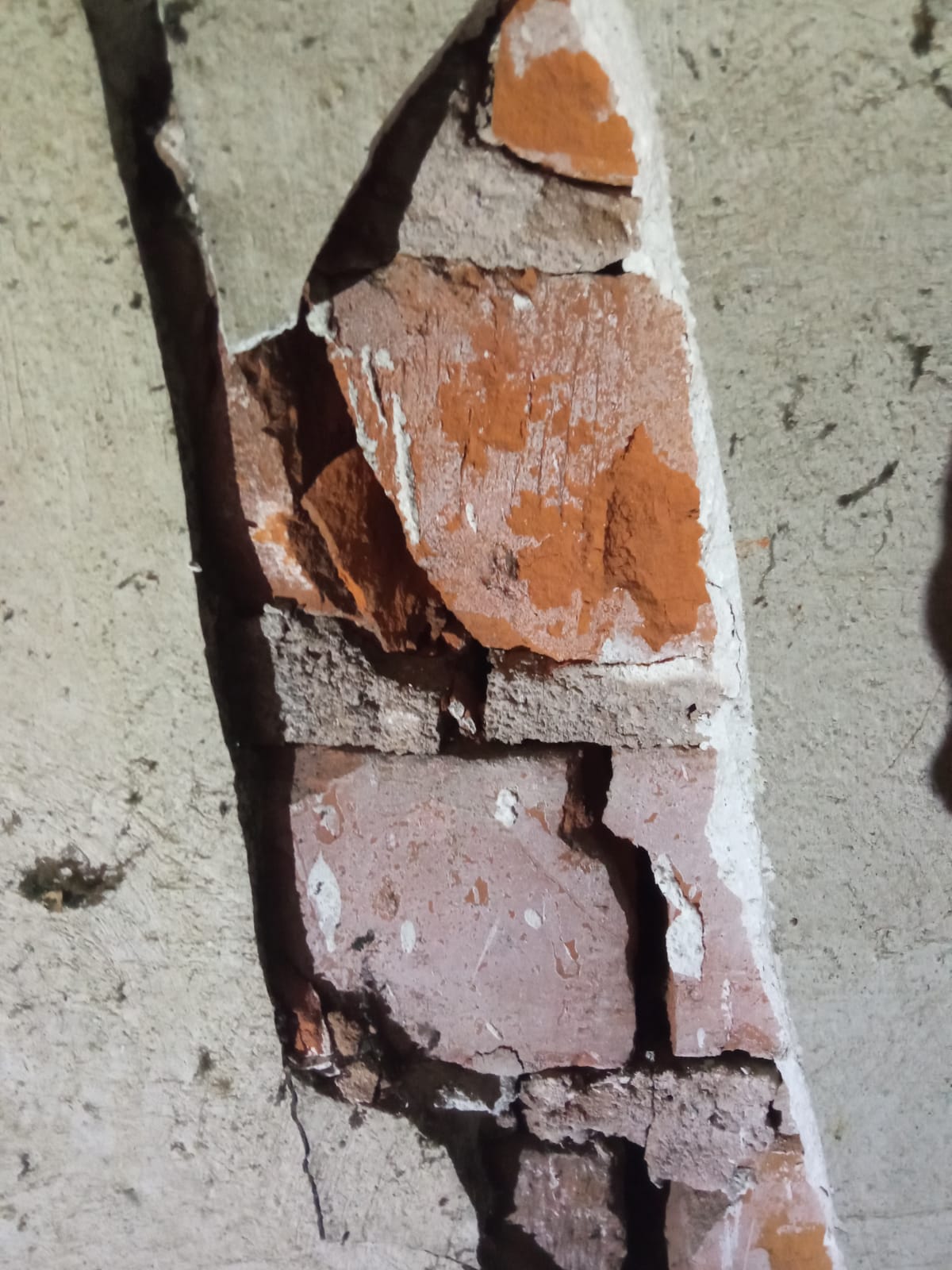

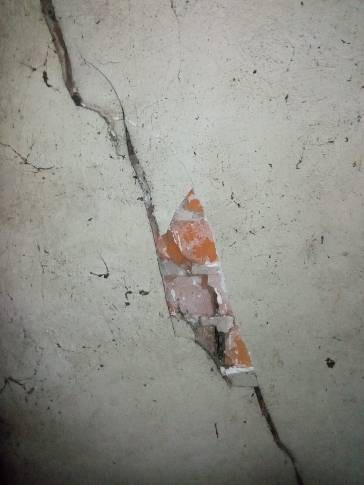

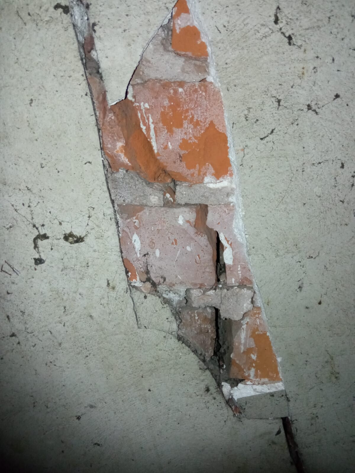

Hallo, wir haben einen großen Riss an der Seite bei der Dachbodentreppe gefunden. Er ist auch reicht breit. Wir haben einige Fotos gemacht. Was ist das für ein Riss? Wie gefährlich ist der Riss? Was kostet die Sanierung? Was könnte man selbst machen?
Vielen Dank im voraus.

Hi,
über die Gründe eines solches Risses kann man aus der Ferne nur mutmaßen. Aller Voraussicht nach ein Setzriss.
Da muss ein Fachmann (Statiker) rauskommen und den Grund und die Gefahr die sich daraus u.U. ergibt einschätzen. Danach kann ein Fachunternehmen dir sagen was es kosten wird diesen Instand zusetzen.
Aus der Ferne lässt sich dazu nicht wirklich etwas seriöses sagen.
apokolok
Wie alt ist denn die Hütte?
Sieht nach 40 Jahre+ aus.
Wie lange ist der Riss schon da?
Ich schätze fast ebenso lange.
Wenn dem so ist, ist der Riss statisch irrelevant.
Wenn das allerdings ein Neubau ist, würde ich allerschnellstens einen Experten befragen.
Alex1990
Danke schon Mal für die Antworten.
So etwa 1930 gebaut.
Ich kann das leider nicht sagen wie lange der Riss schon da ist. Wir wohnen erst seit 2 Jahren da.
LG
Nida35a
Nida35a
gibt es neue äußere Einflüsse, wie Baustraße an der Außenwand, U-Bahn Bau, Bergbaugebiet oder so ?
tomtom79
tomtom79
Schaue Mal ob der Riss größer wird. Einfach 3 schrauben in einem Dreieck in die Wand schrauben und messen. Das aber sollte über ein längeren Zeitraum passieren. Wenn sich da nix bewegt, alles was lose ist abklopfen und mit einem Netz zu spachteln.
