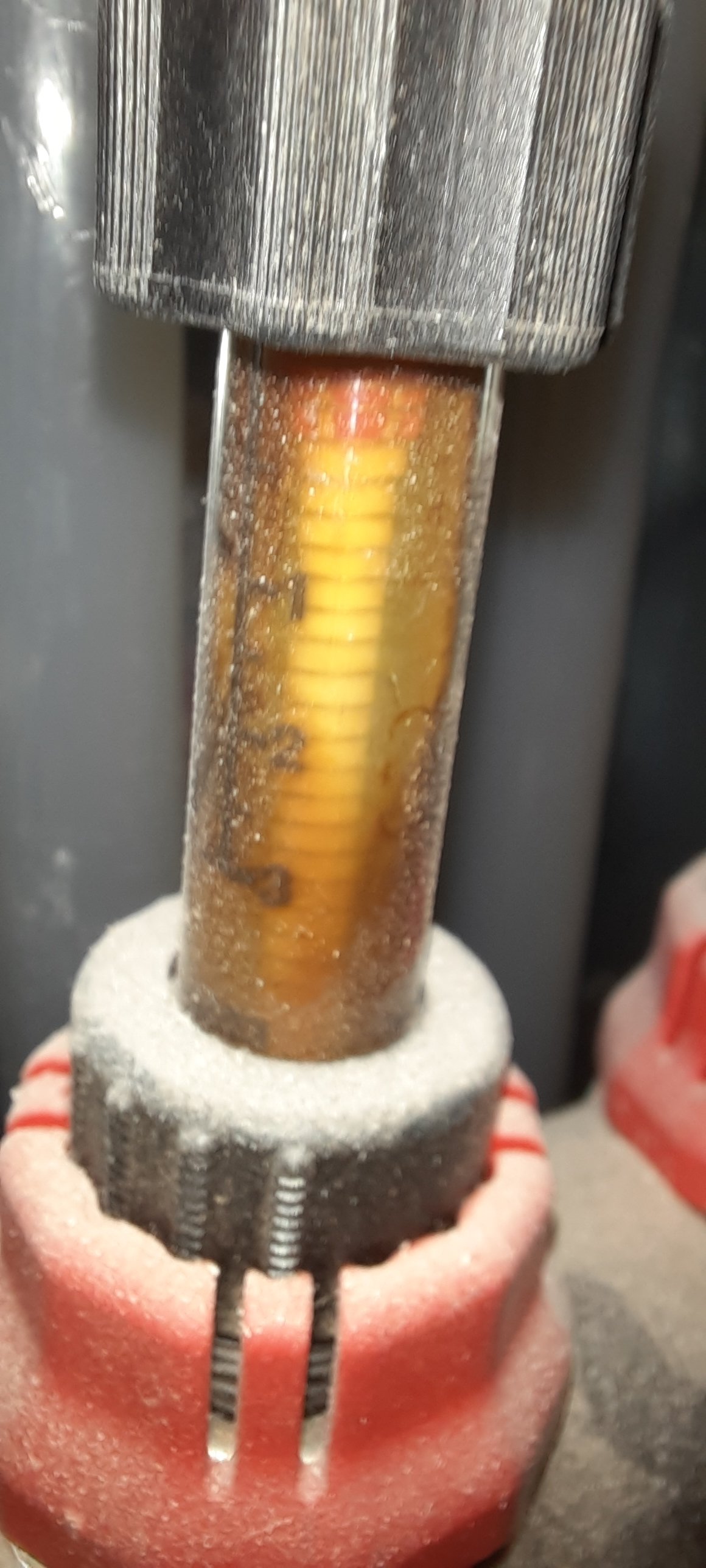

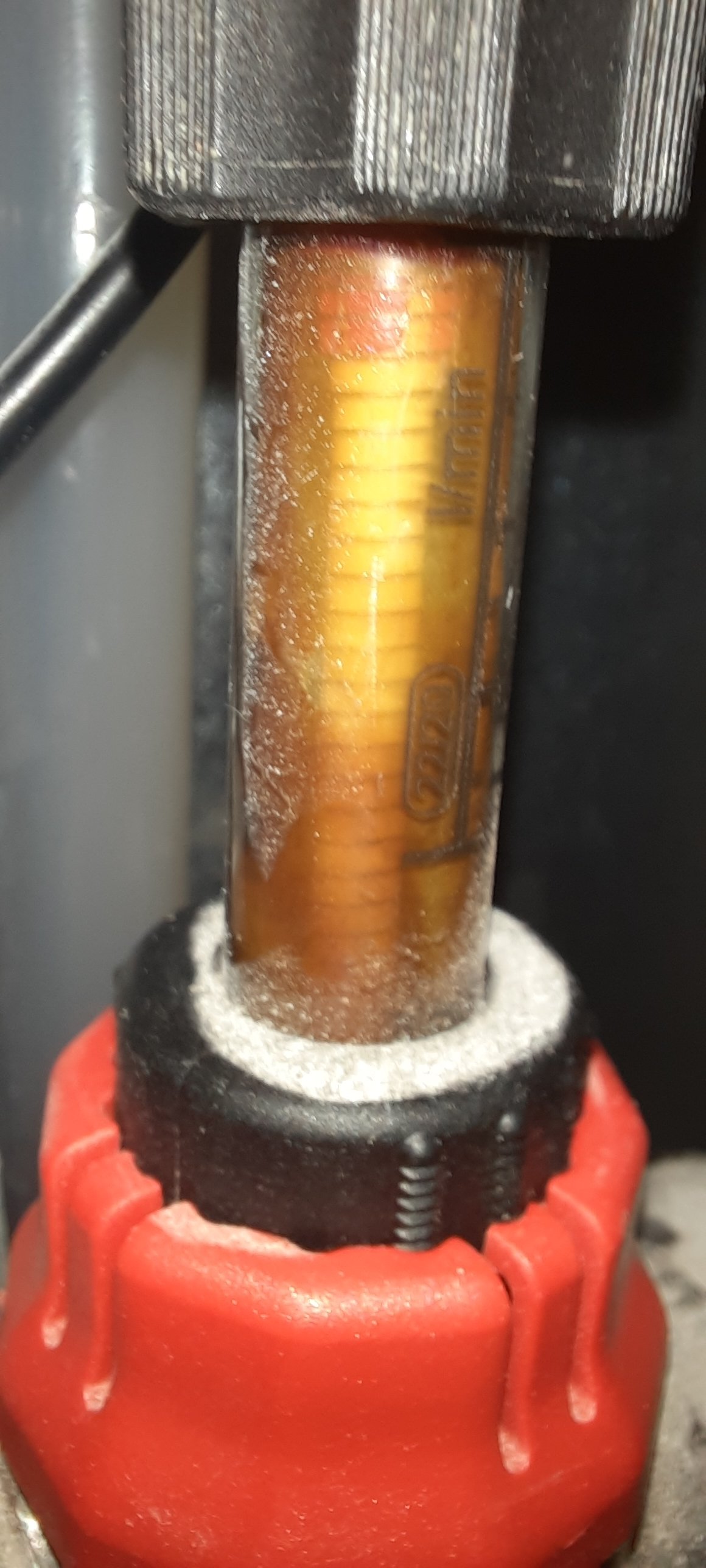

meine Fußbodenheizung ist jetzt ca. 6 Monate in Betrieb und mir ist vor einiger Zeit schon aufgefallen, dass die Regler der Stellventile enorm verdreckt sind. Es sieht so aus, als wären das Algen oder so.
Normal ist das denke ich nicht. Aber ist es üblich? Könnte hier etwas falsch gelaufen sein?
Grüße
Goldbraun schimmernde Gewindestange in schwarzer Halterung mit rotem Sockel und Staub
Nahaufnahme einer orange-goldenen Kolbenstange mit Skala, roter Knopf unten.
Mycraft
Mycraft
Moderator
Das nennt sich Biofouling und kommt, wenn es so schnell nach Einzug auftaucht von falsch befüllten Anlagen, undichten Anlagen(Sauerstoffeintrag) oder auch unedlen Komponenten in der Anlage.
Q
quattro123
Danke für die Antwort. Das hört sich ja nicht gut an!
Was kann man da falsch befüllen?
