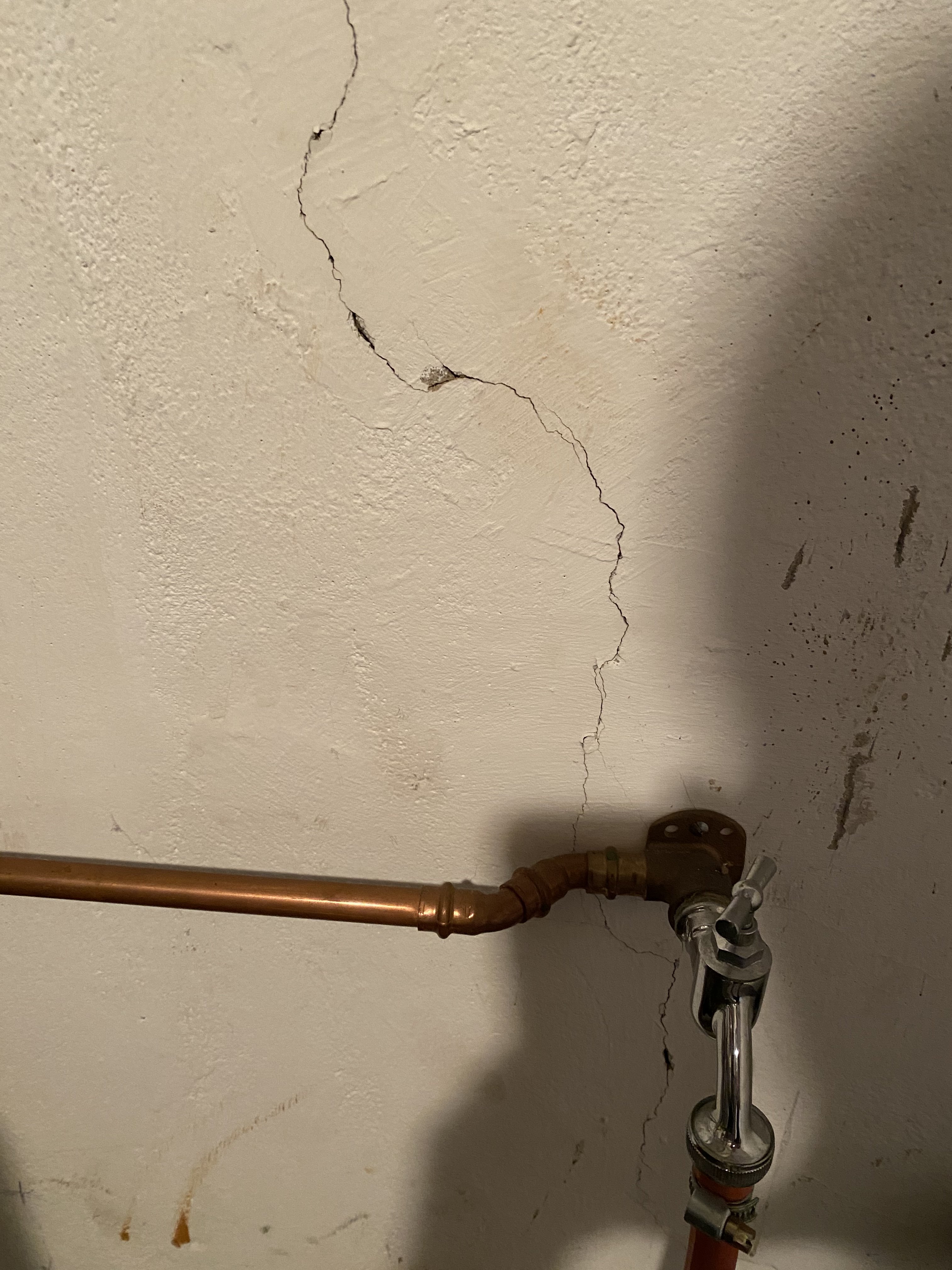

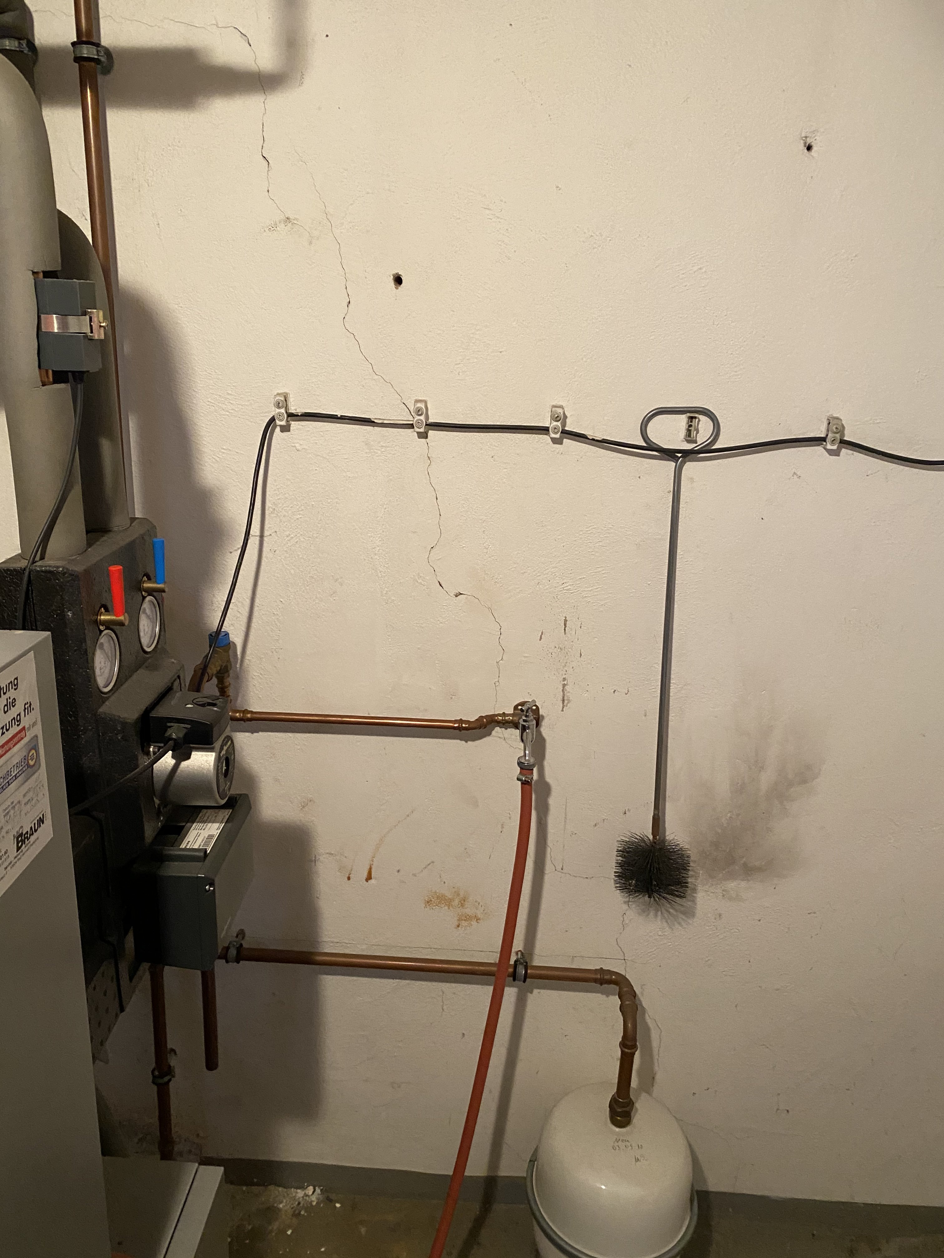

wir haben vor 7 Jahren einen Altbau von 1972 gekauft.
Der Riss war schon bei Kauf da und befindet sich an der Wand zur nebenstehenden Doppelhaushälfte im Keller. Hab mir nie Gedanken drüber gemacht. Sollte der überprüft werden oder ist der nicht schlimm?
Heizungsraum mit Boiler, Kupferleitungen, rotem Schlauch und Reinigungsbürste; Wandrisse.
Kellerwand mit Riss, Kupferrohr und Absperrventil an der Wand.

Gipsmarke setzen und beobachten. Bricht die Gipsmarke bewegt sich was. Ansonsten unbedenklich.

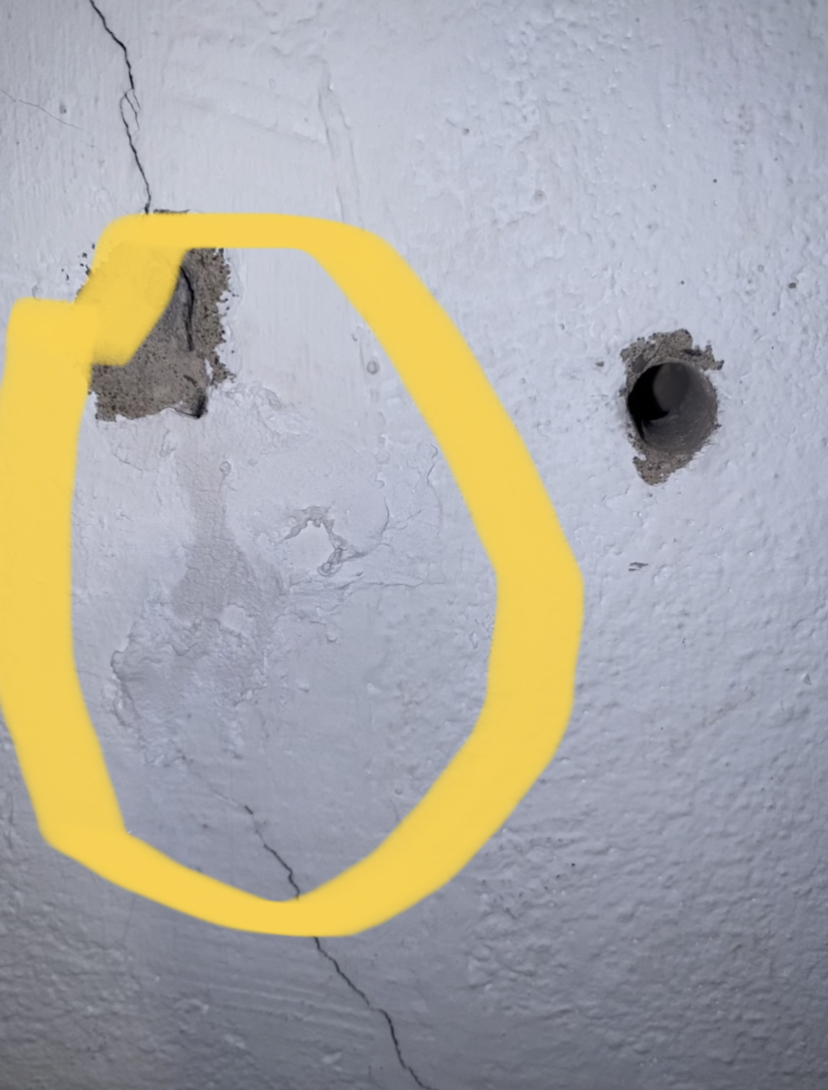

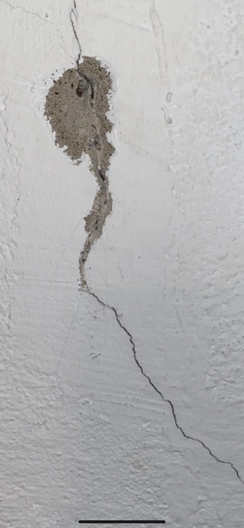

Ich hab im November etwas Hobbygips über eine der etwas breiteren Stellen geschmiert. Der Gips sieht heute genauso aus, wie vor 2 Monaten.
Jetzt frage ich mich: hab ich zu wenig Gips verwendet? Oder hätte ich bei einem Arbeiten des Risses im Gips eine Veränderung feststellen müssen und kann jetzt beruhigt sein?
Weiße Wand mit diagonalem Riss und grober Putzreparatur links oben.
Graue Wand mit Riss; gelb markierter Kreis um den Riss, daneben ein Loch.
kati1337
kati1337
Deine Markierung sieht gut aus.
Auf den ersten Bildern sieht es aber aus, als ob schon mal jemand entlang des Risses da was gespachtelt hätte? Oder bilde ich mir das ein?
basti009
Ja das stimmt. Wir haben das Haus 2014 gekauft und ich meine das sich die Risse eig gar nicht verändert haben. Das Haus ist ja auch schon 50 Jahre alt. Sieht das denn eher wie ein harmloser Riss aus oder könnte das was ernstes hinter stecken?
