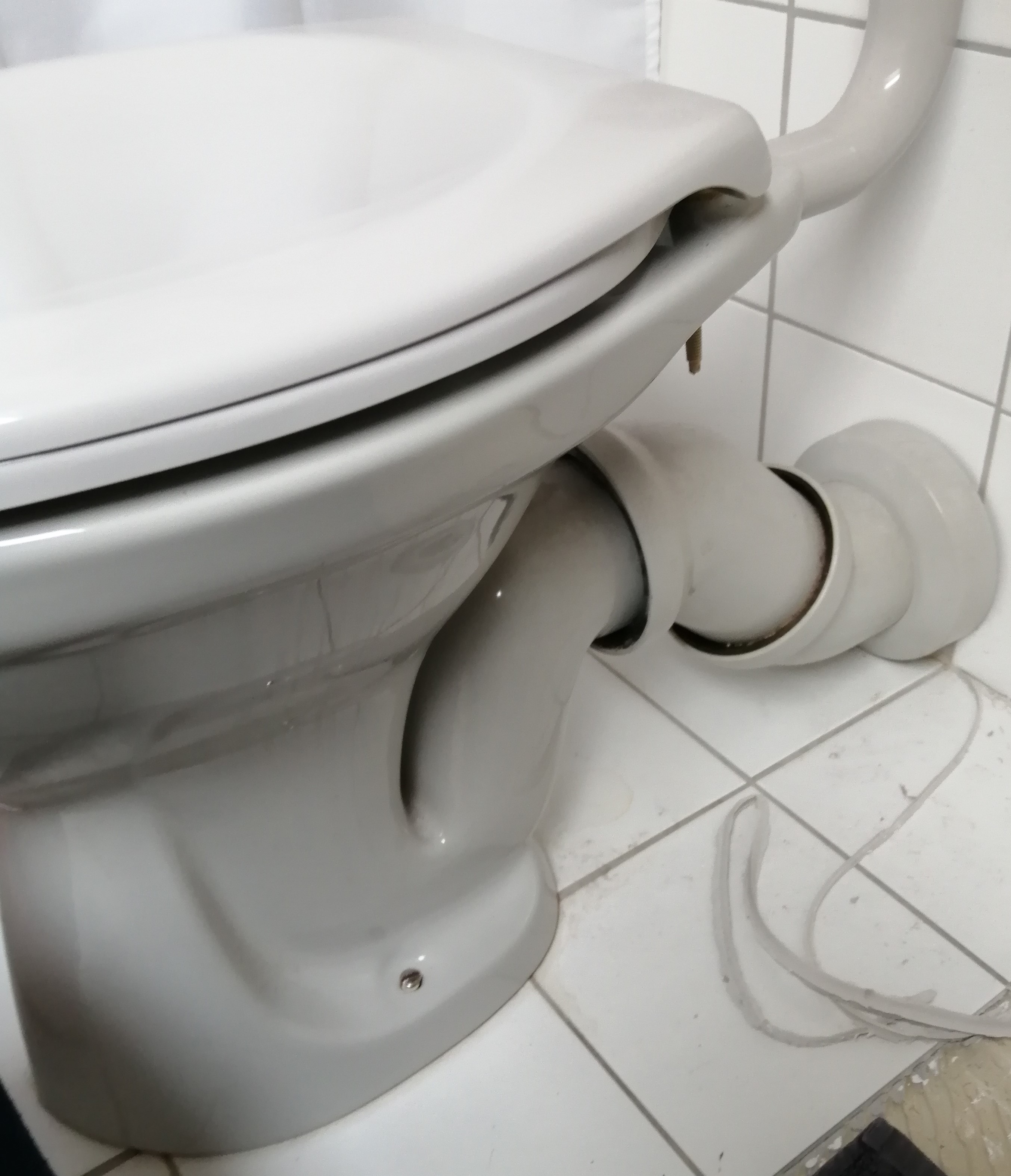

Im Bad des Dachgeschosses wird der Boden erneuert. Dafür muss das Stand-WC für mehrere Tage entfernt werden.
Was muss beachtet werden?
Siehe Bild.
- Wie verschließt man die Abflussöffnung im WC und die Öffnung des Abflussrohres in der Wand?
- Ist eine starke Geruchsentwicklung zu erwarten?
- Das WC muss in einen anderen Raum gebracht werden.
Wie schwer ist es ungefähr?
Kann eine Person das durchführen? Eventuell mit Hilfsmittel, wie einem Transportbrett auf Rädern oder einer Sackkarre.
Was ist noch zu beachten?
Danke
nordanney
Wasser im Spülkasten abdrehen. Schrauben aus dem Boden lösen. Vorsichtig WC wegheben - da ist noch einiges an Wasser drin.
Alte Socke oder T-Shirt reindrücken ;-)
Wenn verschlossen, dann nicht. Ansonsten kommt es darauf an, was von unten hochduftet...
Dann musst Du es wohl tragen...
+/- 20 kg
43kg "Frauchen" vielleicht nicht. Normaler Mensch ja ;)
