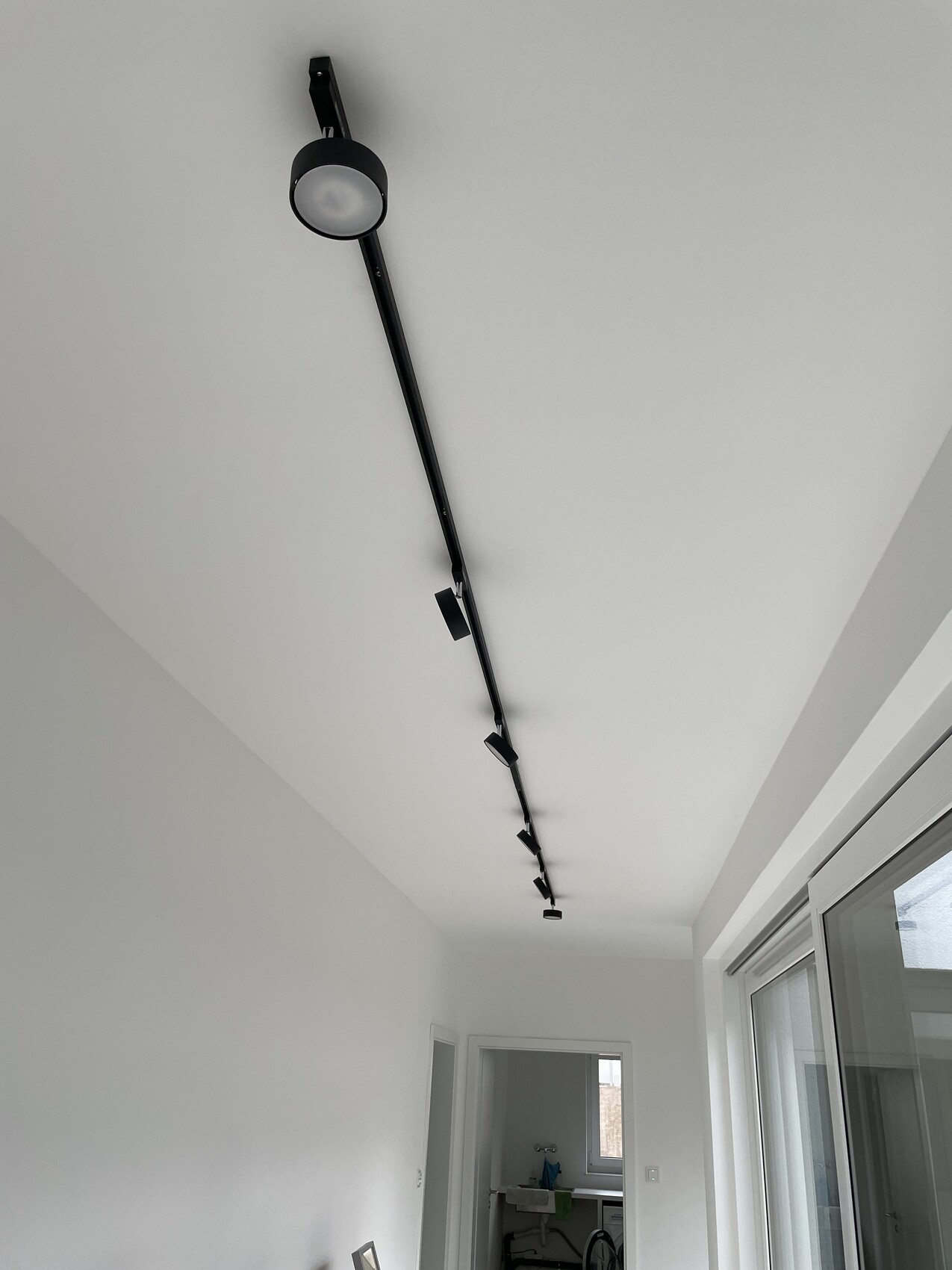

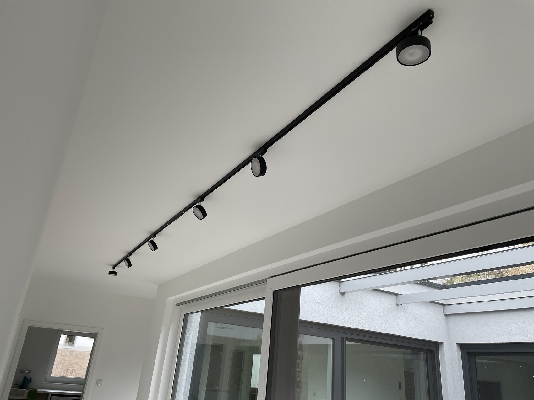

Obermuh
Wenn 2-PH reicht: wir haben die Molto Luce Volare mit Litin AC Spots. Sehr kleine Schiene (1,6x1,6cm) mit einer Mitteleinspeisung die genauso aussieht wie die Schiene (kein hässlicher „Knubbel“) und das Ganze ist auch noch Phasendimmbar. Muss nur noch die Abdeckleisten schneiden und montieren sobald ich mit der Position den Leuchten zufrieden bin.
Schwarze Decken-Trackleiste mit mehreren Spots entlang einer weißen Zimmerdecke.
Moderne Innenraum-Deckenleiste: schwarzer Track mit mehreren Spots über Glasfront.
