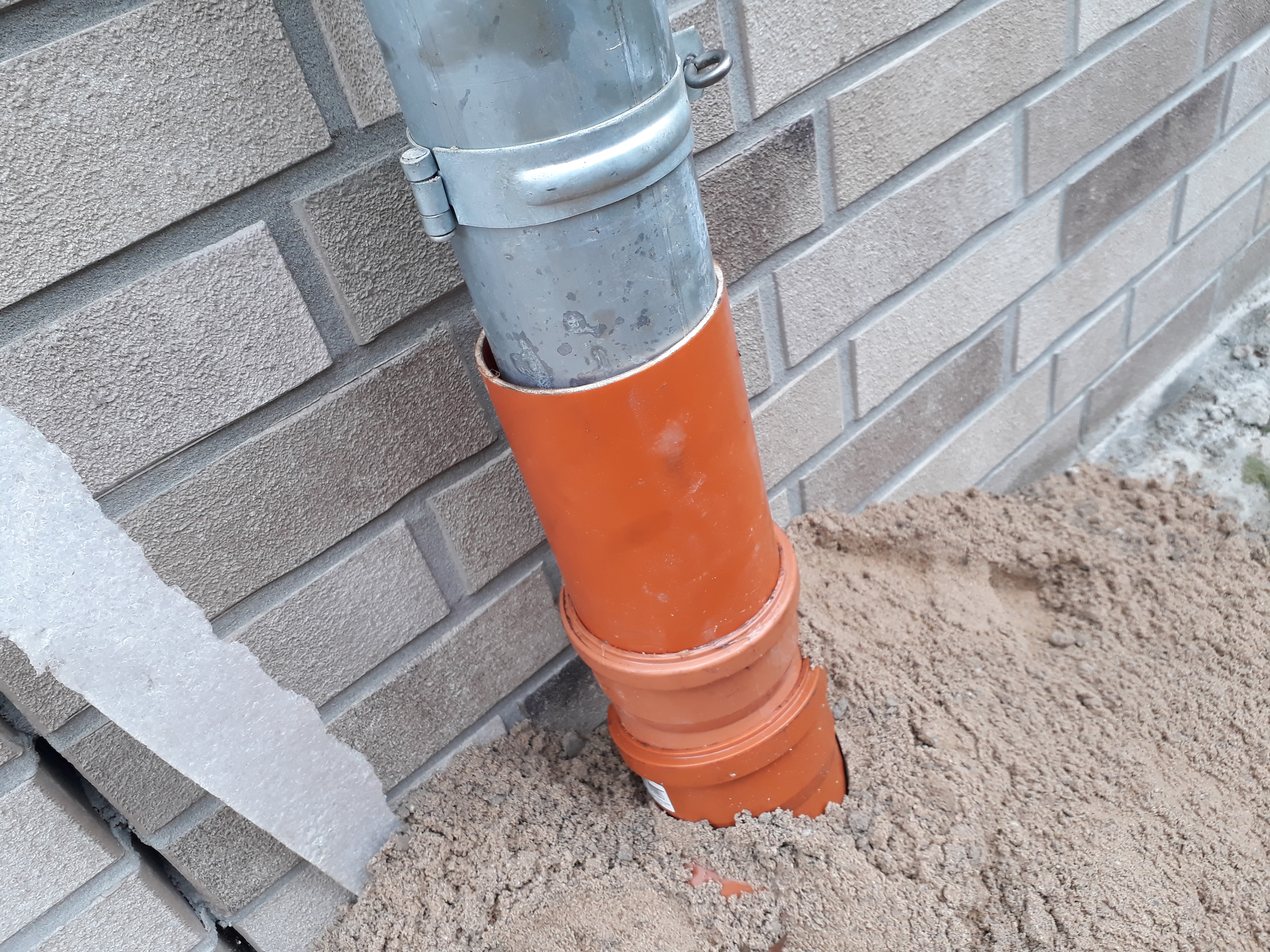

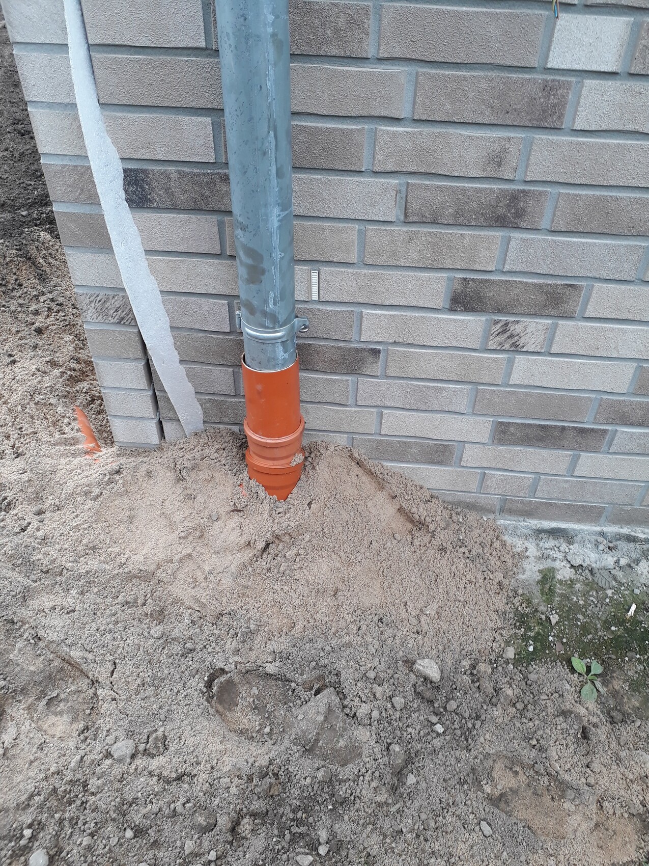

gestern war der Tiefbauer bei mir zu Gange....mir ist folgendes aufgefallen:
siehe Anhang.
Frage : kann der Übergang zur Zinkrinne so bleiben ?
Den Sand werde ich entfernen ....dahinter wird noch abgedichtet.
Fallrohr aus Metall mündet in orange PVC-Rohr im Erdreich neben einer Ziegelwand, Sand bedeckt.
Graues Metall-Abflussrohr neben einer orangefarbenen PVC-Schutzhülse am Baugrund einer Backsteinwand.
Stefan890
Entscheiden ist wie hoch die spätere Geländeplanung werden wird. Sprich wie hoch wird angefüllt?
O
Osnabruecker
Meistens ist da noch ein verzinkter Kragen an der Dachrinne. Der fehlt bei dir.
Dann kann man nach dem Pflastern das KG Rohr passend auf Höhe schneiden und den Kragen runter schieben.
