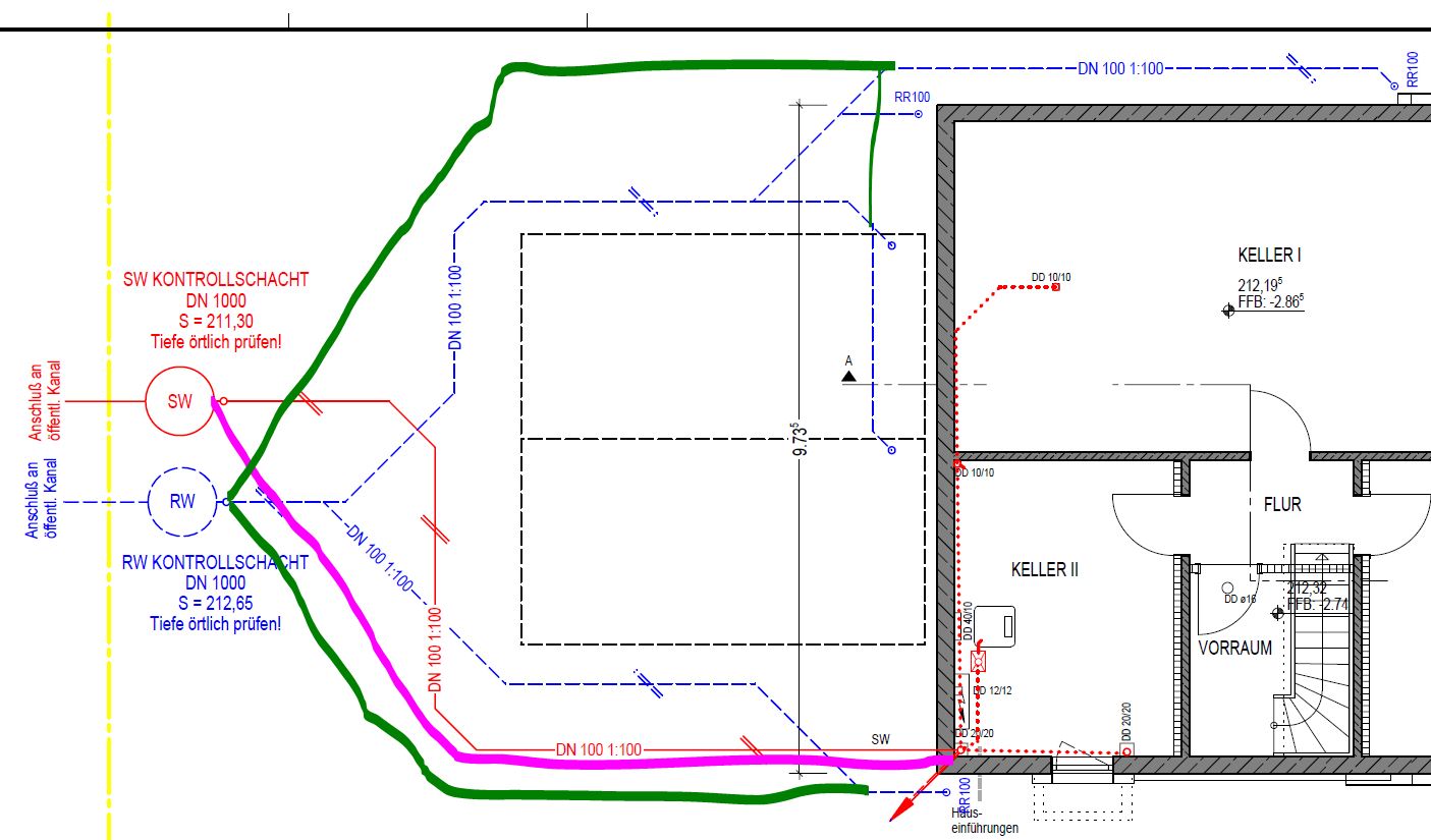

Kanal Regen-, Schmutzwasser zusammen mit Strom, Telekom
4,50 Stern(e) 6 Votes
I
immermehr
ich brauche eure Hilfe für zwei Themen:
- Regen-, Schmutzwasser: muss es immer gerade gebaut werden? Auf dem Entwässerungsplan sind rote Linie + blaue Linie von Architektin. Ich habe die mit grüne + rosa Linie neu gemalt. Ziel: kurzer Weg und wenn möglich in einem Kanal zu bauen (Kostensparen)
- Außerdem möchte ich Strom, Telefon, Kabel Anschlüsse auch bei diesem Kanal verlegen
Ist so was möglich, erlaubt?
Wir bauen in BW. Vorne ist die Garage.
DANKE euch für die Ratschläge und ein schönes Wochenende wünsche ich euch.
hausnrplus25
hausnrplus25
Zu der 2. Frage haben wir auch aktuell recherchiert: Du solltest dir die technischen Anschlussbedingungen (TAB) deines Grundversorgers durchlesen. Bei uns gibt es zB Abstandsregeln der Leitungen zueinander oder auch eine Angabe der Tiefe.
Bei der Telekom konnten wir zusätzlich kostenlos per Email einen Lageplan anfordern wo die Hauptleitung liegt, sodass wir diesen Weg auch abschätzen bzw. mit Architekt/Tiefbauer besprechen können, um möglichst nur einen Graben auf dem Grundstück ziehen zu müssen.
