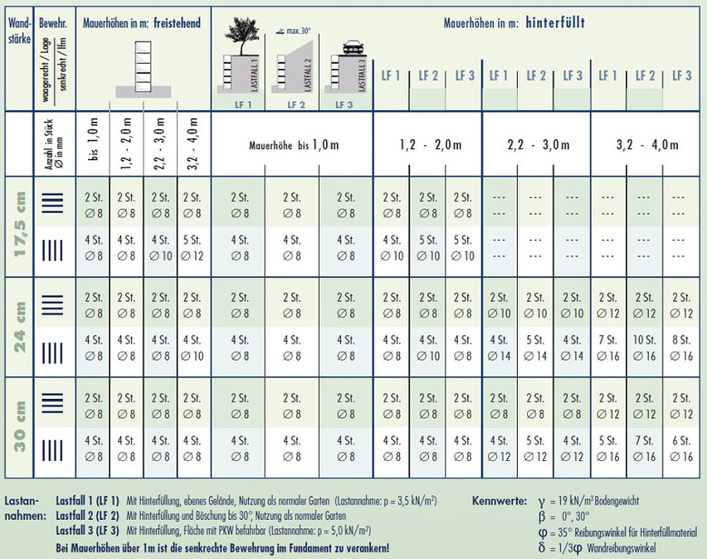

Für Schalsteine gibt's eine Musterstatik! Einfach googeln. Bis 2m kommt man sogar noch mit 17,5er hin.
M4rvin
M4rvin
Wow super!
Ich hänge die Statik einfach mal mit an, falls noch jemand über dieses Thema stolpern sollte.
Technische Tabelle zu Mauern: Wandstärke, Bewehrung, freistehende/hinterfüllte Höhe
