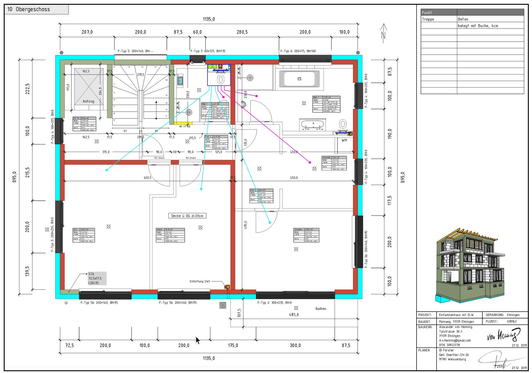

20cm Decken, 7cm Lüftungskanäle - Kann das funktionieren?

vielleicht ist das Thema schon mal diskutiert worden. Nach meinem bisherigen Wissen ist die Schwächung zu hoch.
Aber unser Statiker meint es wäre vernachlässigbar. Anbei ein Planausschnitt.
Vielleicht gibt's hier schon Erfahrungen zum Thema.

Ich würde empfehlen, aus den Plänen die persönlichen Daten rauszunehmen.
Gehen die 7 cm denn überhaupt von den 20 cm ab? Oder liegen die im Aufbau und die tragende Struktur ist gar nicht geschwächt?

vielen Dank für die RM. Die erlaubte Gesamthöhe über BZH ist ausgereizt. Demnach werden dickere Decken schwierig.
Ich kann mir 20cm auch nur schwer vorstellen. Auch im Zuge der oberen Bew. Lage und Betonüberdeckung.
Werde den Finger noch einmal in die Wunde legen...
andernfalls muss es eben in den Estrich. Aber auch da ist mit 15cm Gesamtaufbau kaum Platz...
