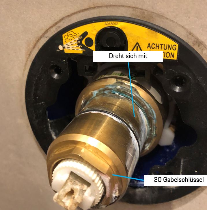

bei mir ist die Kunststoffaufnahme vom Hebel abgebrochen. Das entsprechende Ersatzteil habe ich gekauft. Wenn ich allerdings mit meinem Gabelschlüssel ansetze, dreht sich das komplette Bauteil mit. Ist das Gewinde verkalkt? Muss ich gegenhalten? Oder liegt woanders der Fehler?
Habe das Bild im Anhang beschriftet.
Vielen Dank euch und einen guten Start in die Woche.

Das ganze ist ein Teil und soll sich mitdrehen. Habe wegen der Dichtung gedacht, dass es fest wäre. Falls mal jemand wieder das Problem hat...
