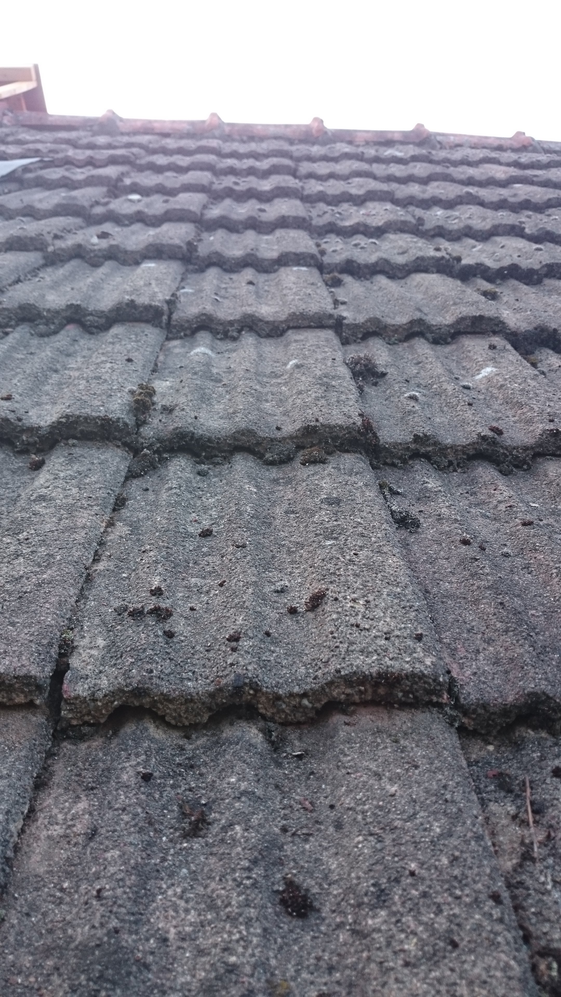

ich hoffe, hier richtig zu sein und Tipps zu erhalten!
Wir haben bei unserem Gartenhaus den Schornstein entfernt und nun ein Loch im Dach. Ich würde gerne die fehlenden Dachziegel ersetzen. Kann mir wer sagen, was das für Ziegel sind!? --> siehe Bild
Ich finde sie nicht und glaube, dass sie nicht so gängig sind. Wenn ich sie nicht mehr bekomme, freue ich mich über Tipps, wie ich das Loch wieder zu bekomme. Danke schon mal!

Schon mal einen Dachziegel herausgenommen und auf die Rückseite geschaut? Da findet man oft das Firmenlogo, der Herstellername und manchmal auch die Typenbezeichnung.
Ich würd ansonsten mal bei quoka oder eBay Kleinanzeigen schauen. Dort wird ja alles verramscht, was man so im Schuppen findet und an Selbstabholer loswerden will. Da könnte etwas dabei sein. Ansonsten Dachdecker fragen, der kennt sich damit aus
Dicht bekommt man ein Dach auch anders.
Tamstar
Und wenn man Doppelmuldenfalzziegel gockelt, bekommt man ein oder zwei ähnliche (alte) Ziegel...vielleicht bringt dich das weiter?!

Da habe ich leider nichts Passendes gefunden.
Wie würdest du das Loch stopfen?
