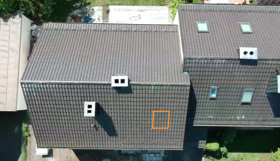

Hallo liebe Forengemeinde,

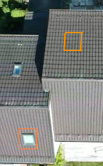

Wie ich mittlerweile weiß, gilt in Bayern ein Mindestabstand von 1,25m von Dachliegefenstern zu einer Kommunwand. Gilt dies auch wenn die Häuser zueinander versetzt sind, und die Dachseite für die ein Dachliegefenster geplant ist, "herausragt"? Die Mauer ist natürlich die gleiche, aber vielleicht gibt es dafür eine gesonderte Regel die ich bisher nicht gefunden habe. Ich hoffe das Bild mit dem skizzenhaft eingezeichneten Fenster hilft meine Frage zu verstehen.
Besten Dank!
Andi

Hmm, leider erkenne ich die Lösung nicht. Meinst Du das Dachfenster vom Nachbarn? Es erscheint mir näher als 1,25m, was aber nicht heißt, dass das so den Regeln entspricht.

also Art 30 Bay. Landesbauordnung sagt klipp und klar für alle Wohngebäude (egal welcher Gebäudeklasse)
"(5) Von Brandwänden und von Wänden, die an Stelle von Brandwänden zulässig sind, müssen mindestens 1,25 m entfernt sein
1.
Dachflächenfenster, Oberlichte, Lichtkuppeln und Öffnungen in der Bedachung, wenn diese Wände nicht mindestens 0,30 m über die Bedachung geführt sind,
(6) Dächer von traufseitig aneinandergebauten Gebäuden müssen als raumabschließende Bauteile für eine Brandbeanspruchung von innen nach außen einschließlich der sie tragenden und aussteifenden Bauteile feuerhemmend sein. Öffnungen in diesen Dachflächen müssen waagerecht gemessen mindestens 1,25 m von der Brandwand oder der Wand, die an Stelle der Brandwand zulässig ist, entfernt sein."
