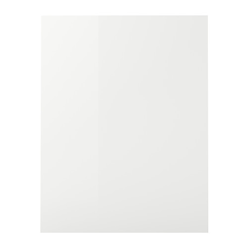

Zum Schließen der Lücke sägst du ein Stück aus einer Deckseite z.Bsp
Eine weiße, unbedruckte Papierseite liegt flach auf hellem Hintergrund.
Ringhult
Deckseite, Hochglanz weiß
und befestigt es wie von dir beschrieben mit Winkel.
