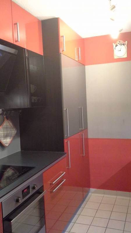

Gibt es für Metod eigentlich echte Aufsatzschränke oder nur einen 40er Oberschrank als Aufsatz zum 200er, um auf 240 zu kommen?
Hat jemand solch einen 40er schon mal ohne Boden auf dem Hochschrank montiert? Oder es versucht und unterlassen?
gruss kai
robi_aus_ffm

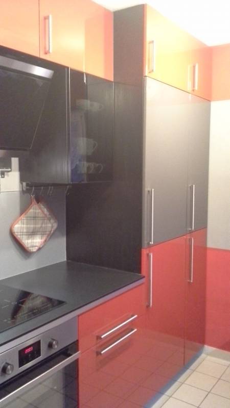

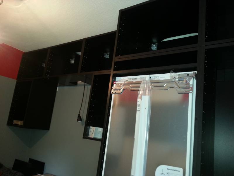

hallo kai,
hab ich. einen in 60cm breite (60 tief) und einen in 40cm breite (40 tief weil rohre dahinter). diese direkt nebeneinander.
hab heute nachtdienst und stelle nachher ein foto ein.
sieht gut aus, gab auch keine probleme. ich verschraube jedoch grundsätzlich alle korpusse zusätzlich seitlich mit möbelschrauben (aufsätze mit dem schrank darunter). so habe ich zusätzliche stabilität und es ist wirklich gerade.
gruss robi
kdupke
Danke! Wie hast Du die aufeinander befestigt? Oder nur mit den Nachbarn verschraubt?
gruss kai
