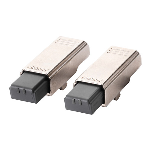

Hallo Ikea-Fans,
ich frage mich, ob diese Utrusta Türdämpfer auf die FYNDIG-Küchenmöbelscharniere passen. Weiß das vielleicht jemand :confused:
Hier die Türdämpfer:
UTRUSTA
Türdämpfer für Scharnier
Es gibt sie in zwei Größen. Wenn überhaupt, dann würden wohl nur die kleinen passen.
Danke für Eure Antworten.
I
IKEA-Experte
Hallo, die Dämpfer passen nicht. Am besten tauschst du die Scharniere komplett gegen gedämpfte aus.
F
frischen
Okay, danke! Welche Scharniere muss ich da kaufen, weißt Du das zufällig? Diese FYNDIG Scharniere sind recht klein...
I
IKEA-Experte
Es müsste mit dem Hettich sensys 8645i TS52 gehen. Dazu wird noch eine passende Montageplatte benötigt. Die musst du mithilfe des Hettichkatalogs ermitteln.
Oder du nimmst das komplette Scharnier mit zu einem Händler für Möbelbeschläge/Schreinereibedarf.
