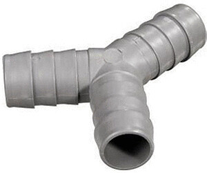

Hallo zusammen
Haben ein tolles HÄLLVIKEN Waschbecken und haben damals beim Kauf den Atlant Siphon dazu gekauft. Hat alles super funktioniert, bis mein Freund gestern versehentlich den Ablaufschlauch zu weit gekürzt hat Also musste ein neue Siphon her. ATLANT gibt es allerdings nicht mehr, sondern wurde durch Lillviken ersetzt. Problem jetzt: der obere Ablauf, oder Überlaufschutz, passt einfach nicht. Der Siphon hat nur einen einzigen länglichen Aufsatz, der obere Abfluss ist allerdings rund. Außerdem konnte man bis jetzt sowohl Waschmaschine, als auch Spülmaschine anschließen - die Zeiten sind mit dem neuen Siphon allerdings auch vorbei. Gibt es da einen Trick, wie wir trotzdem beides anschließen können?
Vielen Dank für eure Hilfe
I
IKEA-Experte
Hallo, der runde Überlauf gehört zur Spüle und muss wieder verwendet werden. Bei ATLANT war auch nur ein eckiger Anschluss dabei.
Der fehlende zweite Geräteanschluss ist scheiße. Ihr müsst euch was aus Schlauch und Y-Verbinder basteln.
Dreiwege-Rohrverbinder aus Kunststoff mit drei offenen Enden
