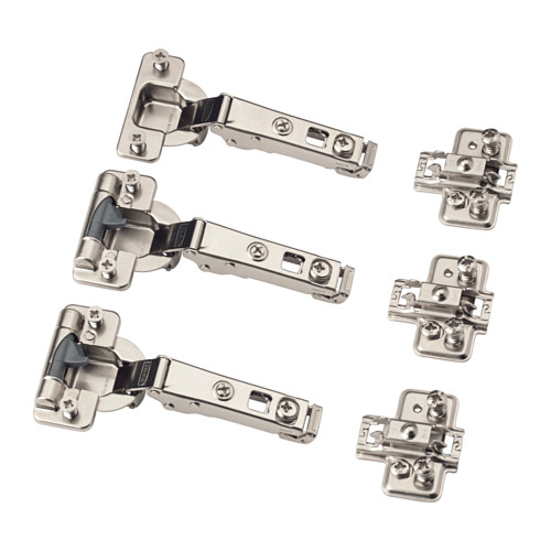

Hallo liebe Community,
dies ist mein erster Beitrag hier, ich hoffe ihr könnt mir bei meinem Problem helfen.
Ich habe mir gestern eine Pax DRAMMEN Tür über ein Inserat besorgt, da ich für meinem 50x236 Pax damit bestücken wollte...
leider ist die Drammen Tür nicht kompatibel, dass heisst die Scharniere passen überhaupt nicht zum Scharnier im Korpus!
Meine Frage nun: Gibt es die Möglichkeit sich die passenden Scharniere für den Korpus zu besorgen? (Ohne was fräsen zu müssen)
Und warum sind die Drammen Türen nicht kompatibel? Das es ein neues Pax Modell gibs, dass wusste ich, aber das die Türen dann nicht mehr passen war mir neu!
PS: dazu muss ich sagen, das ich an meinem 100x236 Pax schon 2 Drammen Türen moniert habe, die haben im Vergleich zu den Türen die ich mir gestern besorgt habe aber 4 anstatt 3 Scharniere
Ich hoffe auf Hilfe, vielen Dank
I
IKEA-Experte
der Verkäufer hätte die die passende Montageplatte mitgeben sollen. Frag mal beim Kundenservice nach den Montageplatten die bei diesem Produkt mitgeliefert werden:
Drei Metall-Scharniere mit Montageplatten für Möbel, plus weitere kleine Platten.
