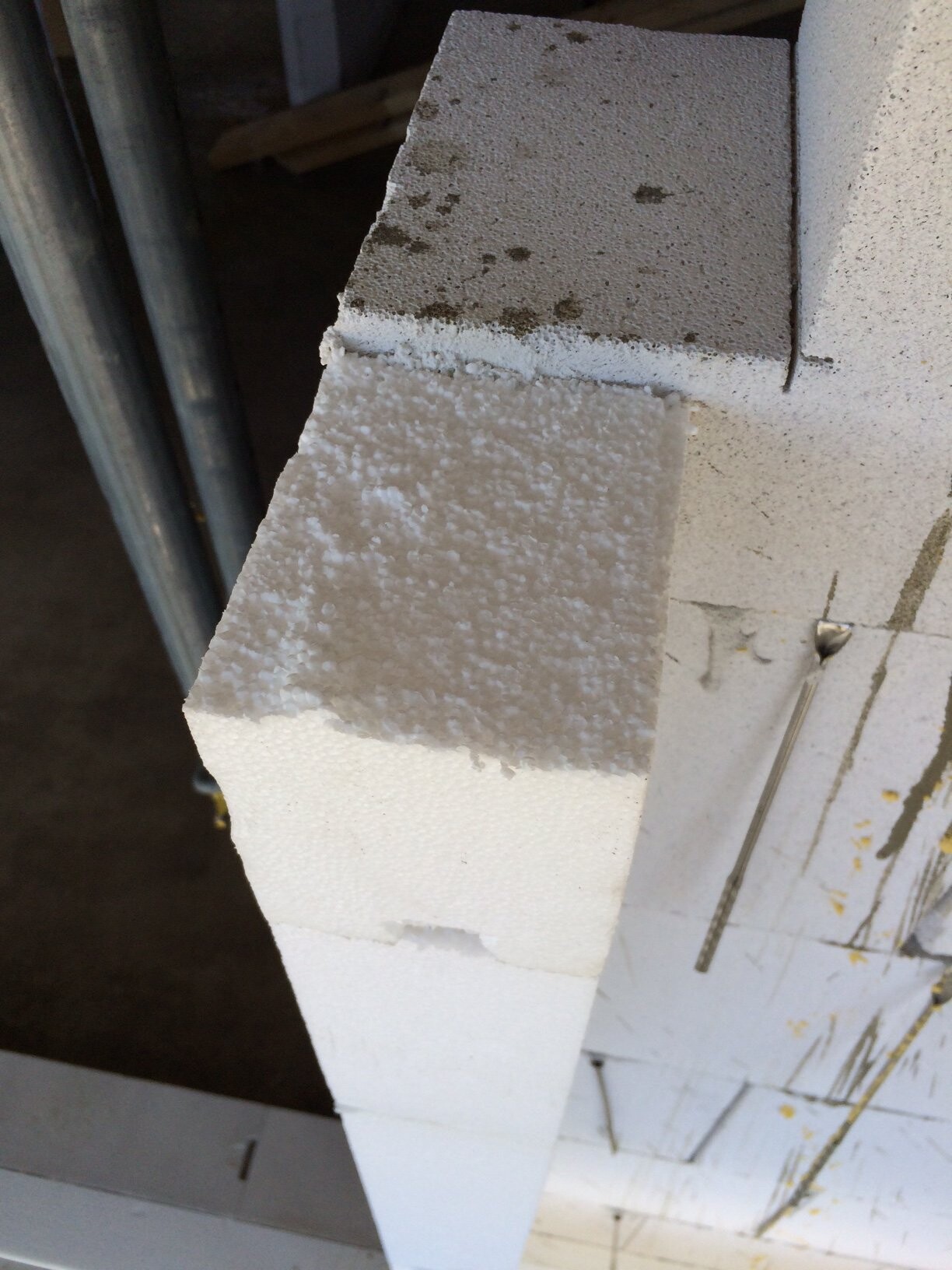

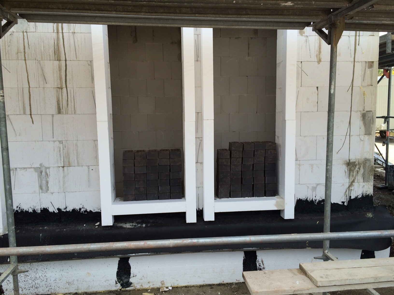

Hallo, ist es zulässig, dass die Dämmung am Fenster einfach aus Styropor gemacht wird statt Styrodur?
Die Fassade soll geklinkert werden.
