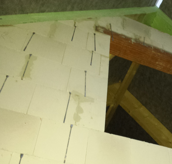

ich habe mal eine Frage zur Ausführung. Bei uns wurde auf die Giebelwand eine Schicht Styrodur eingebaut. Habe mal ein wenig geschaut und das sonst so nicht gefunden. Es ist ein zweischaliges Mauerwerk, die Giebelwand ist Kalksandstein und ansonsten durch Ringbalken an der Traufwand "befestigt".
So vom Gefühl her würde ich sagen, dass das gar nicht so die schlechteste Idee ist - spricht da was gegen das so zu machen?
Danke für euer Feedback.
Weiße Styropor-Dämmplatten an Holzrahmen mit Nägeln befestigt (Dachkonstruktion).

Die Ausführung ist so ok, sonst hättest eine fette Warmebrücke...
Bei mir ist die Schicht allerdings auf dem Beton und nicht dazwischen.
