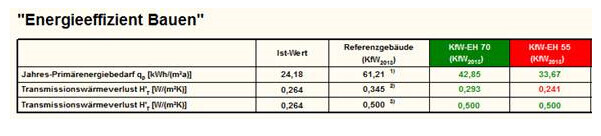

transmissionswärmeverlust zu Hoch für KFW 55
4,50 Stern(e) 4 Votes
hululu0
Tabelle zur Energieeffizienz im Bau mit Ist-Wert und Referenzgebäude Kennzahlen
Guten Tag,
anbei die Info von unserem Energieberater. Durch die Installation einer Photovoltaikanlage wären wir für KFW 55 beim Primärenergiebedarf i.O.
Jedoch beim Transmissionswärmeverlust zu Hoch. Wir haben 36,5Cm Ziegel u 0,09.
Kann mir jemand Helfen wie wir den Wert noch nach unten Bringen können. Welche Maßnahmen gehen alles Inder Wert ein?
Danke Jörg

Bessere Dämmung, egal wie man es anstellt. Hauptsache vernünftig geplant. Was sagt denn der Architekt/Planer dazu?

Hallo €uro, könntest Du mir das noch einmal so erklären das ich auch mitkomme )
warum ich gerade so dahinter bin bei 3 Wohneinheiten u je 2500€ Zuschuss kann ich da "richtig was rausholen"....deswegen bin ich da so hinterher....das mir das jetzt in der Energieeinsparung keine Welten bringt ist mir durchaus klar!
