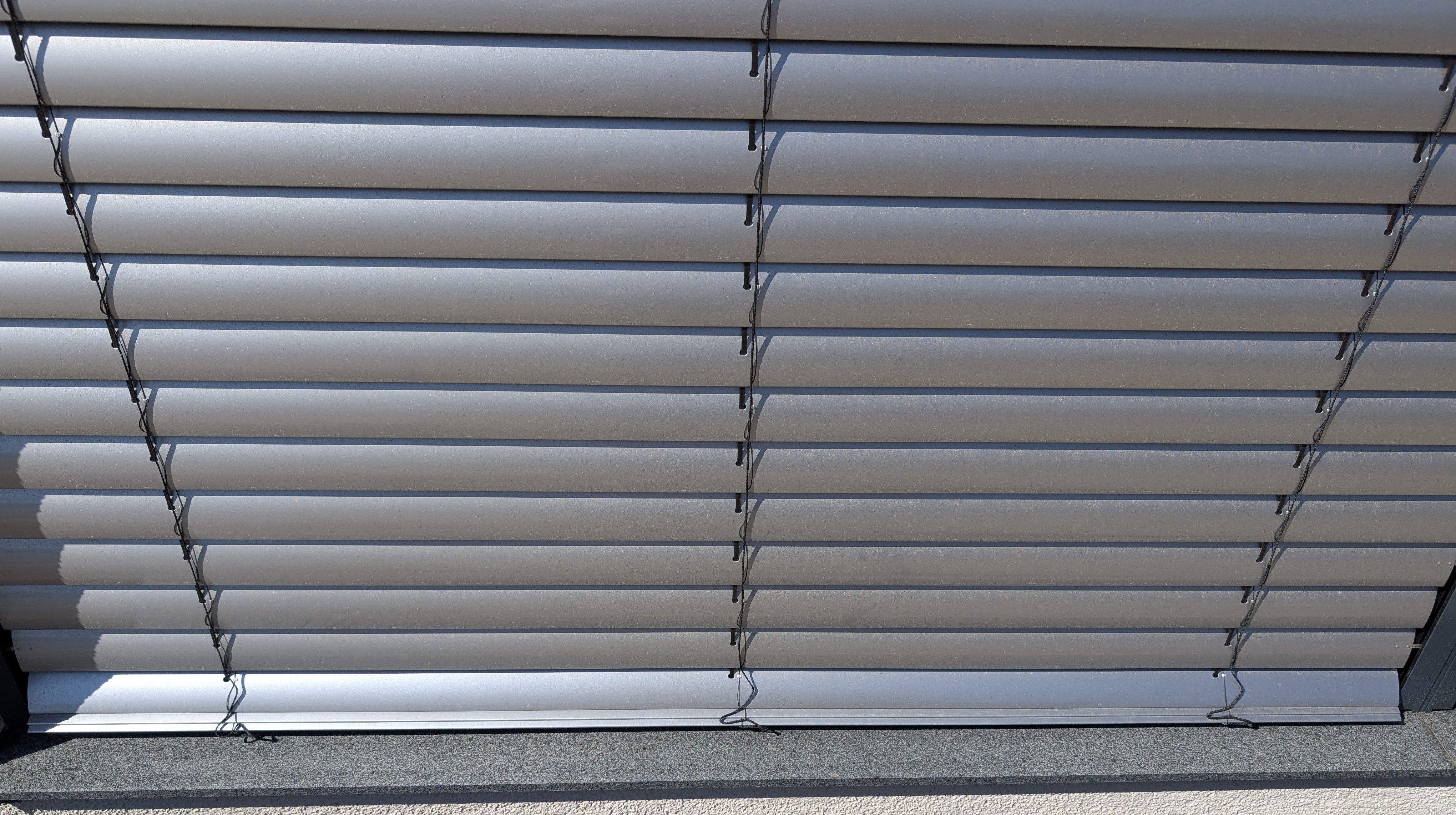

könntet ihr bitte Mal Bilder zeigen, wie die Raffstores bei euch im ganz geschlossenen Zustand aussehen?
Bei uns sieht das so aus:
Metalljalousien mit horizontalen Lamellen und Schnüren zur Befestigung
Für mich sieht das seltsam aus. Nicht nach einem sauberen Abschluss.
Ich könnte mir vorstellen, dass die Endposition nicht korrekt programmiert ist. Aber da ich mit Raffstores keinerlei Erfahrung habe bin ich mir nicht sicher.
LG
Gerddieter
Da hat der Fenstereinbauer die Endpunkteinstellung noch nicht abschließend vorgenommen oder es hat mal gestimmt und danach kam die Terrasse und der Raffstores setzt auf.
Würde freundlich bitten die Feineinstellung noch zu machen.
GD
