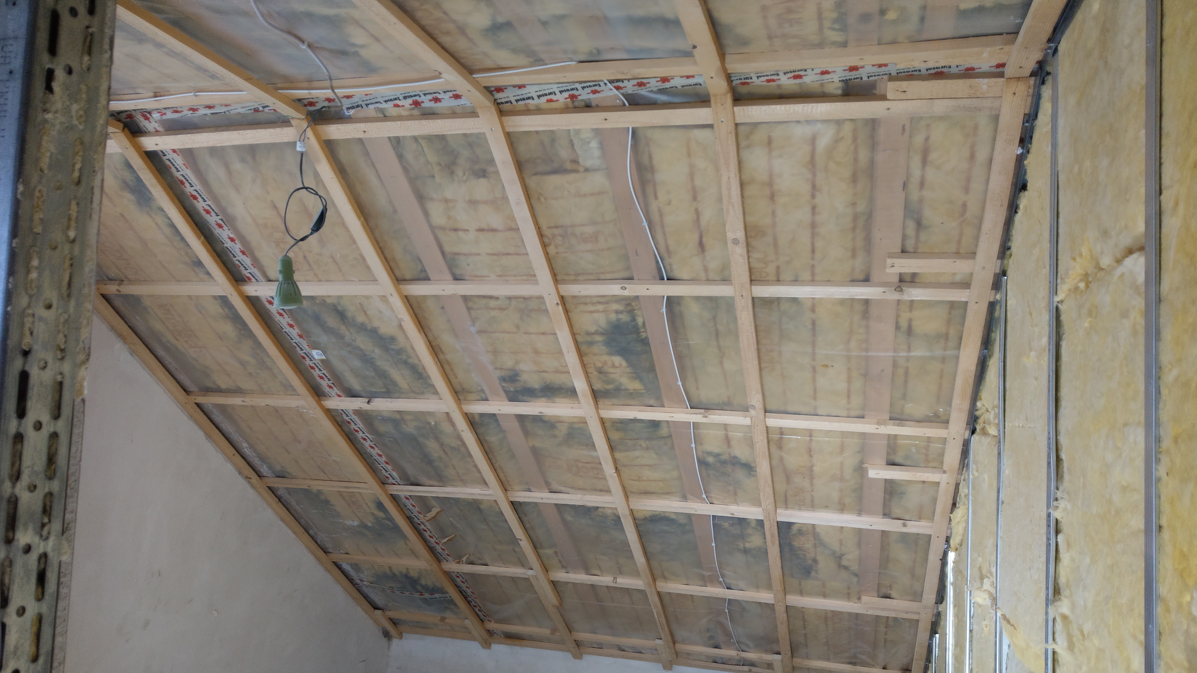

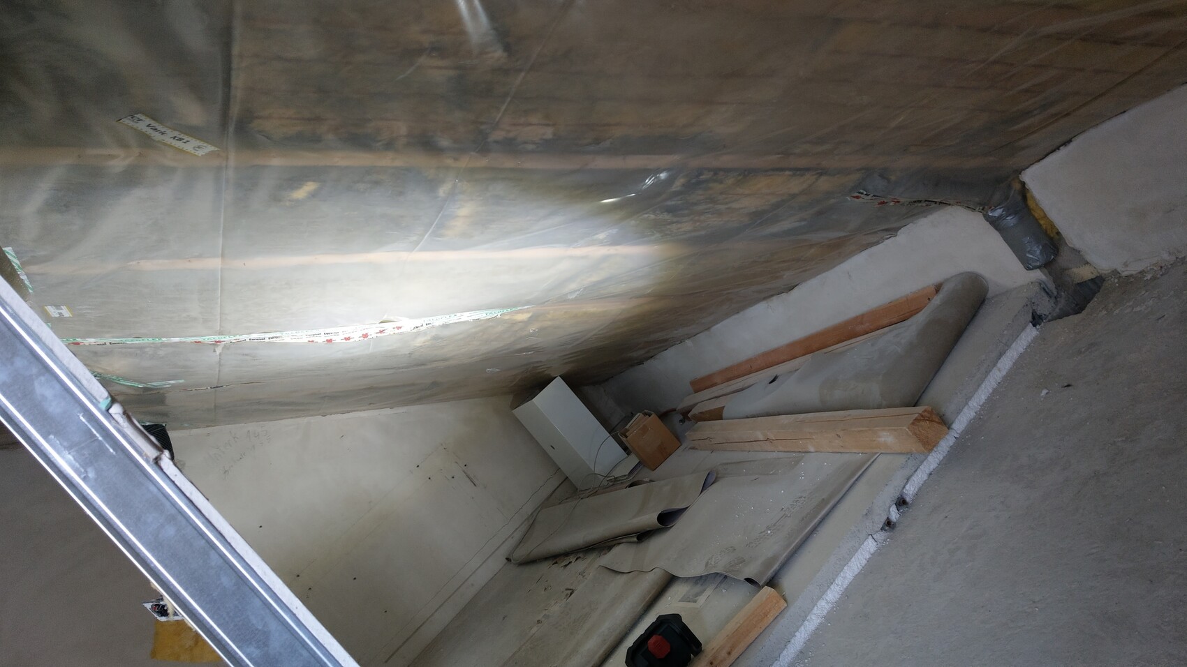

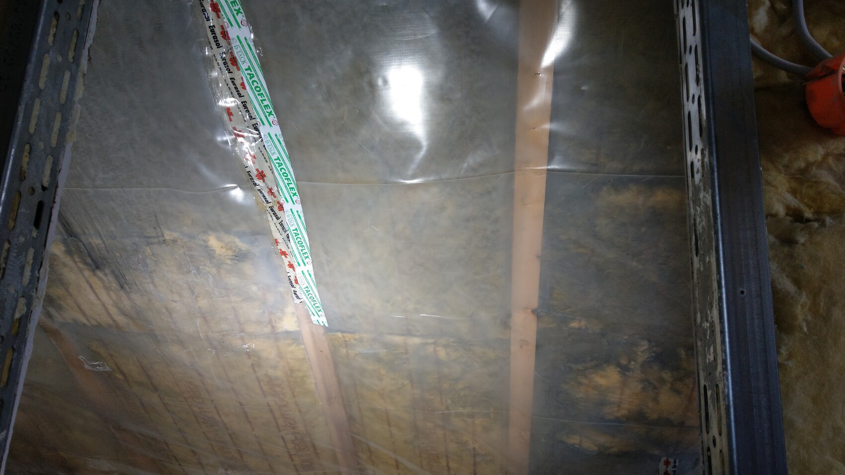

Hallo liebes Hausbau-Forum,
wir haben ein Haus aus dem Jahr 2000 gekauft und führen aktuell relativ große Sanierungsmaßnahmen durch ...
Etwas, was bisher nicht vorgesehen war zu sanieren, ist die bestehende Zwischensparrendämmung (20er Sparren mit WLG035 Glaswolle gedämmt, 0,4mm Dampfbremse und an den Seiten sauber verputzt).
Nun haben wir, wie auf den Bildern zu sehen, einige sehr schwarze Bereiche in der Glaswolle, insbesondere dort wo die Frischluftdurchführungen durchs Dach nach außen gehen. Faulig riechen tut nichts und die schwarzen Bereiche in der Glaswolle sind auch nicht feucht (habe aber natürlich auch nur stichprobenartig kleine Löcher gemacht).
Was uns jedoch beschäftigt, da wir wirklich diesbezüglich komplett ahnungslos sind:
1) Wie entstehen diese schwarzen Bereiche in der Glaswolle? Feuchtigkeitsbedingt oder auf andere Weise?
2) Kann das so bleiben und wir überkleben nur mit entsprechendem Klebeband die Stellen, die geflickt werden müssen?
Als Zusatzinfo: Bisher waren die Dachschrägen so wie auf den Fotos zu sehen ohne Beplankung, also offen. Wir hatten geplant noch eine zusätzliche Untersparrendämmung aufzubringen und dann mit Gipskarton zu beplanken.
