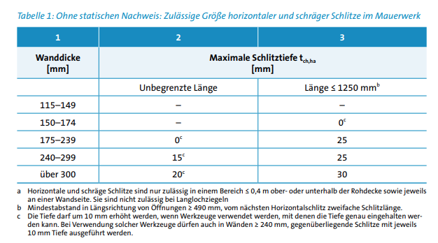

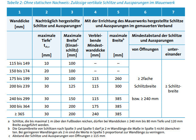

in unserem Rohbau (Porenbeton 42 cm, Kfw 40) werden Aussparungen für die Wasseranschlüsse, -abläufe, Fallrohre etc. in die Außenwände gemauert. Wie tief/breit kann man idR solche Aussparungen machen bis es statisch/energetisch kritisch wird?
Danke und viele Grüße

@nordanney: Super, vielen Dank für die Tabellen :) ... Warum sind solche Schlitze energetisch egal? Sind die verjüngten Stellen in der Masse zu vernachlässigen?
Myrna_Loy
Nur dran denken, beim Verschließen der Öffnungen von außen auch sorgfältig zu dämmen. Sonst verfärbt sich die Wand an den entsprechenden Stellen.
Markus254
Alles klar, danke! Wie schaut es mit Unterputzspülkästen aus? 60 cm breit, 14 cm tief in 42 cm Wand.
