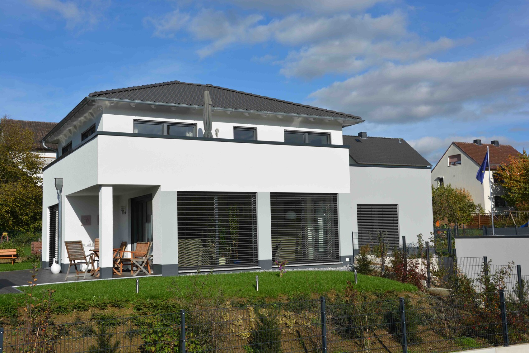

Hallo ihr lieben,
wir befinden uns in den letzten Planungsschritten unseres zukünftiges zweigeschössiges Heimes.
Das OG ist kleiner als EG und hat somit 35 m2 Flachdach. Dadrunter ist Wohnraum des EG.
Nun überlegen wir diese Fläche zum Balkon umzuwandeln.
Das Bauunternehmen will dafür 880 € pro m2 berechnen. Sprich plus 30.800€
Ich bin noch voll unerfahren, aber es scheint doch etwas überteuert zu sein.
Was meint ihr?
Vielen lieben Dank für eure Meinungen!

Die statischen Anforderungen an eine Balkonterrasse ist happig und bedeutet, dass ihr eine andere Konstruktion braucht. Dazu noch ein Belag und ein Geländer und schon sieht der Preis gar nicht mehr so hoch aus.

Hallo Eugensit,
wir haben das auch so gemacht. Die geplante Attika wurde einfach ein wenig aufgemauert, das hat kaum einen Mehrpreis ausgemacht. Auf die Abdeckung vom Flachdach kam dann noch einen Bautenschutzmatte. Das hat 500 Euro zusätzlich gekostet. Den Terrassenbelag aus WPC habe ich dann selbst eingebaut.
Viele Grüße
Axel
