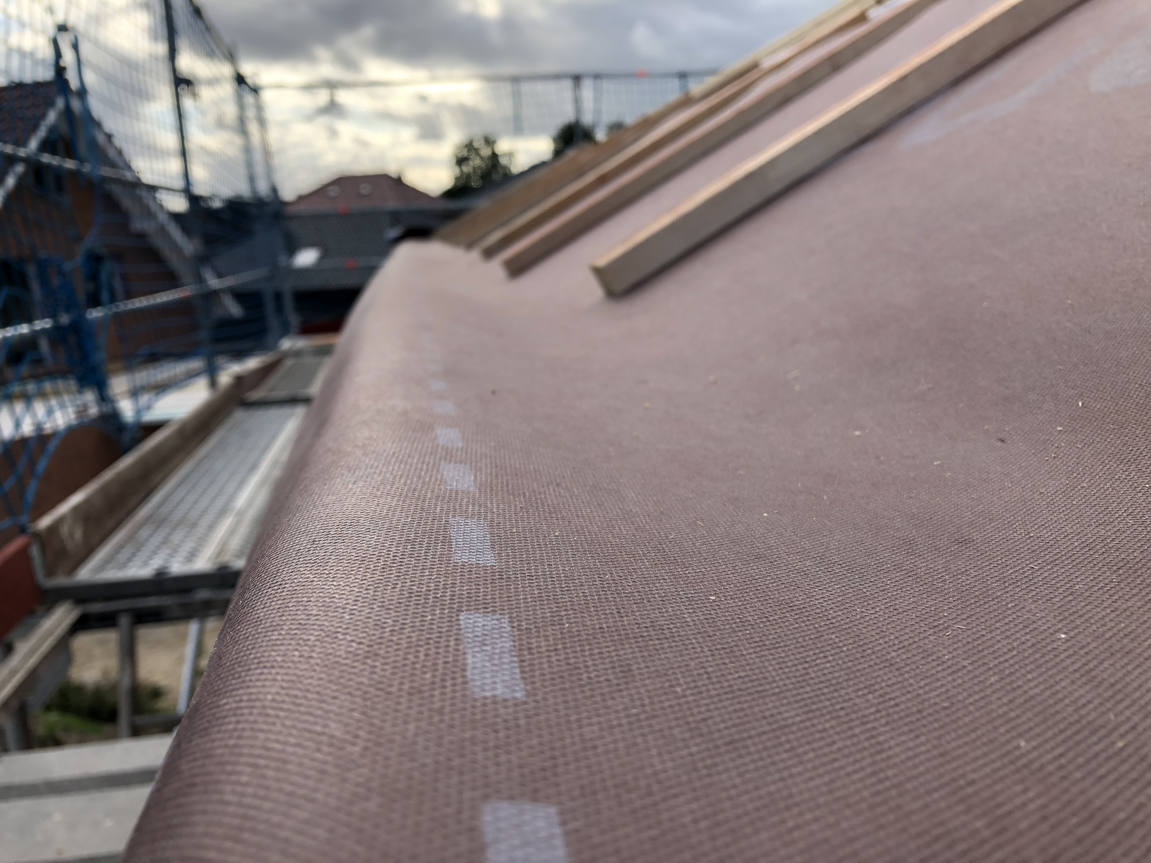

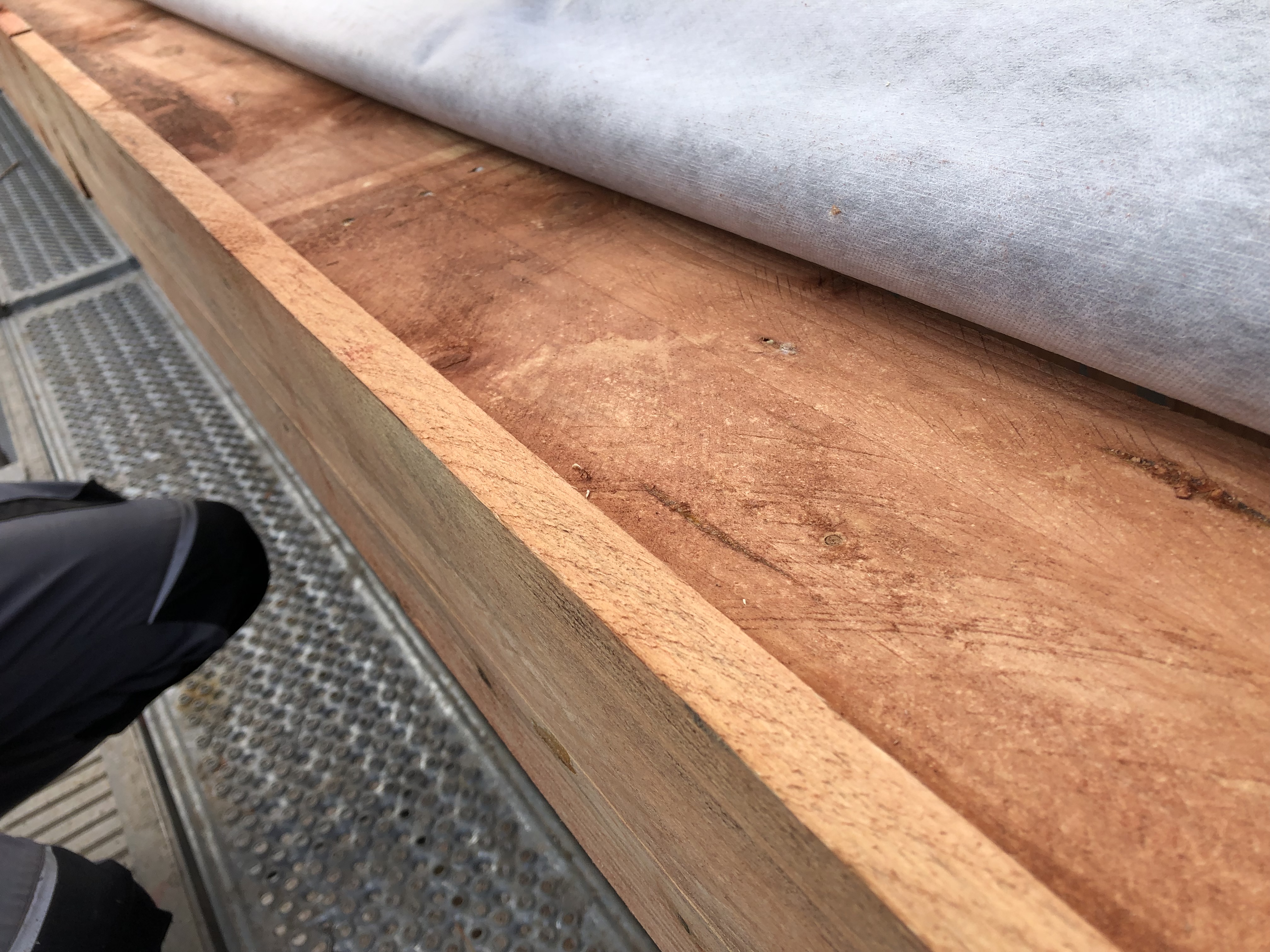

Hallo zusammen.
Unser Dach wurde gerichtet und dort ist uns etwas komisches bei der Unterspannbahn aufgefallen.
Ich hänge einmal ein Bild an. Das ist doch nicht korrekt so, oder? Das Wasser, welches evtl. unter die Pfannen läuft, wird ja nicht ablaufen können und im Zweifel sich den Weg in den Dachkasten suchen.
Oder sehe ich da was falsch?

Wurde da evtl. die Traufbohle falsch herum eingebaut?
PS: Achte drauf, dass die dir ein Traufblech verbauen und nicht bloß die USB in die Rinne hängen lassen. Die wird dir mit der Zeit von der Sonne zerstrahlt.

Ich werde es bei meinem GU auf jeden Fall anmarkeln.
Traufblech soll laut Baubeschreibung verbaut werden. Ich bin gespannt!
tumaa
bin kein Experte .....aber wenn ich mir das zweite Foto anschaue, da sehe ich da kein Gefälle, da wird doch dann ein Wassersack bilden???

Da ist noch mehr gepfusche heraus gekommen...
Morgen gibt es ein Gespräch mit der Bauleitung und dem Chef der Zimmerei auf der Baustelle...
