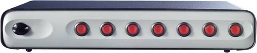

Noch einmal eine Frage.
Es geht um ein Gerät, welches ich gerne unter die Tischplatte schrauben würde. Die Linnmon Platten sind ja mit Pappe gefüllt, denkt ihr wenn ich da eine Schraube durchbohre (bzw. 4), wird die Platte das Gewicht oder die Schrauben halten können?
Speziell geht es um dieses Gerät:
Frontseite eines Geräts mit acht roten LED-Leuchten in Reihe und links einem Drehknopf
Ich habe in den Deckel vier Löcher gebohrt und möchte dadurch das Gerät von unten an die Platte anschrauben.
Danke für eure Antworten!
Nörgli
Also ich würde es nicht tun. Das Ding wiegt ca. 2 Kilo, die Schrauben finden kaum Halt. Die Frage ist v.a., ob das selbst bei erstem Gelingen dann auf Dauer halten würde.
