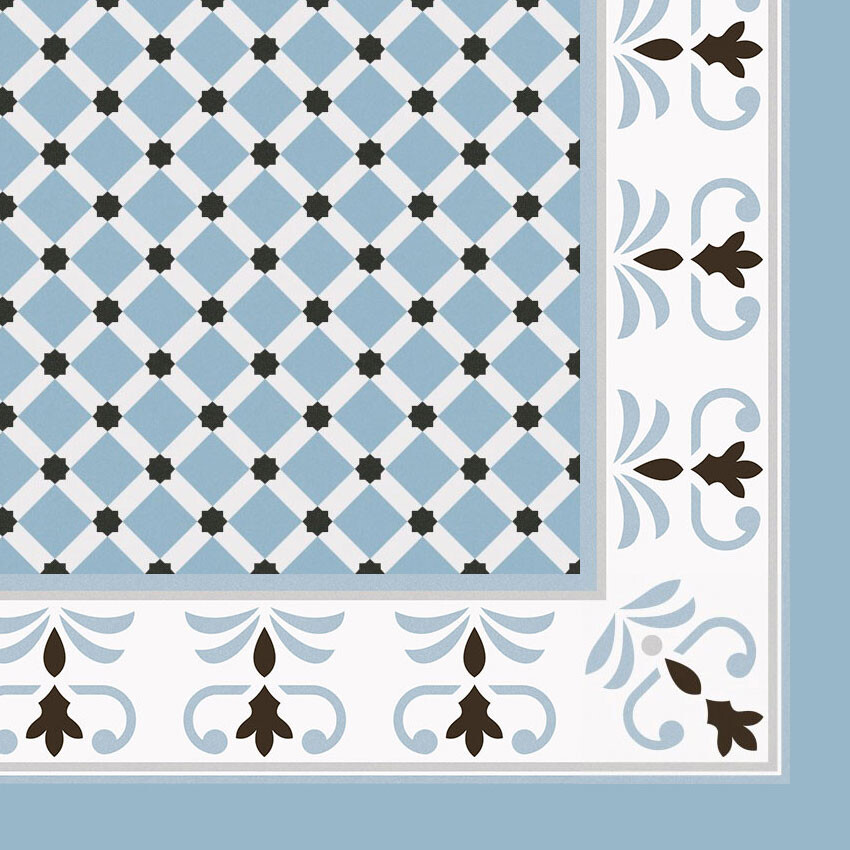

Tausend Dank für Eure Antworten. Das hilft uns wirklich weiter. Wir haben uns jetzt auch gegen Zementfliesen entschieden. Und die Vives sehen echt toll aus. Für welches Muster habt ihr Euch denn entschieden?

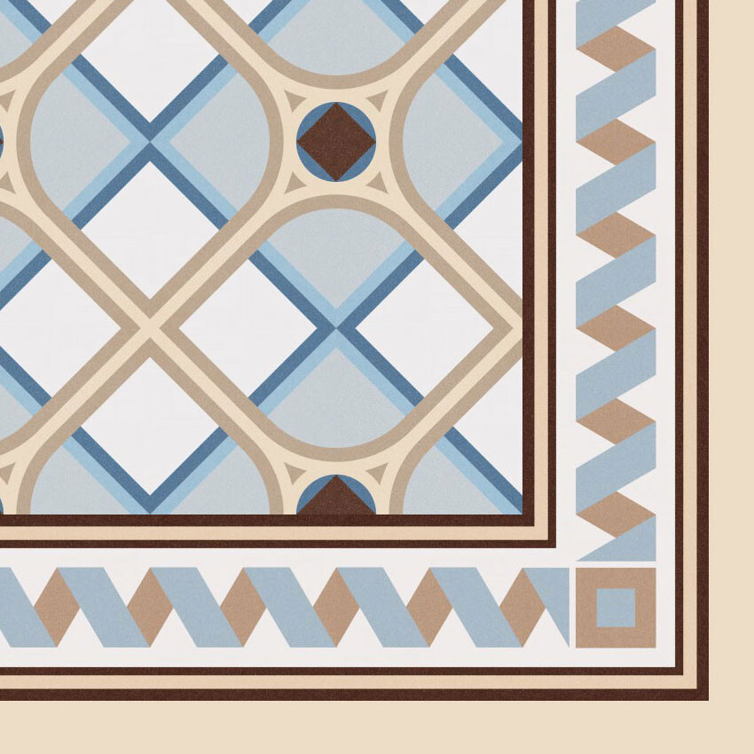

Danke für das Kompliment. Hört der Bauherr gerne
In der Diele ist es bei mir die Palau Celeste und in der Küche/Esszimmer die Montaner Azul jeweils mit passendem Rahmen geworden, eben ganz im Zementfliesen Stil.
