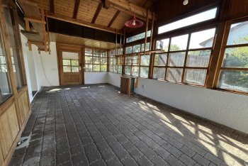

Wohnzimmer und Eingangsbereich sind mit einer großen, verglasten Holzschiebetür voneinander getrennt. Ich muss das Holz unterm Dach mal...
18 September 2025

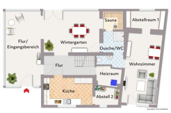

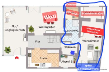

Danke für den Grundriss. Wie schaut denn das OG aus? Ich sehe schon hier gibt es unzählige Möglichkeiten Geld zu versenken. Da Du nicht...
18 September 2025

Energieklasse G steht drin. Der Grundriss ist Quatsch! Das Wohnzimmer wird ein Kinderzimmer und war wohl mal eine Garage. Und das...
17 September 2025

Grundriss habe ich angehängt. Da wo Wintergarten und Flur steht, ist alles gepflastert. Über Heizkosten habe ich keine Auskunft...
17 September 2025

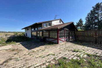

Hallo! Ich habe letzte Woche ein Haus gekauft, das an zwei Seiten eine Art Wintergarten Anbau hat. Das Dach ist mit Ziegeln gedeckt, es...
16 September 2025
