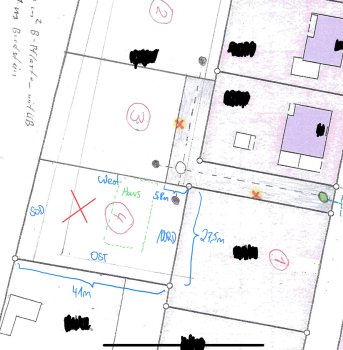

Ich kann leider nicht erkennen, wie das Haus auf dem Grundstück angelegt sein soll. Keines der Lagebilder hat einen Nordpfeil und...

@11ant da kann Dir doch geholfen werden. Nun ist auch Norden klar. Ich habe gleich mal das Grundstück eingetragen.

Zeichne in den Lageplan bitte mal den Nordpfeil ein. Wo ist die Strasse?

Auf den ersten Blick gefällt er mir ganz gut. Der Lageplan gibt mir jetzt keine Infos. Bad ist gut so. Spendiere den Kindern eine...

D. h. alle Pläne wären so einmal einheitlich ausgerichtet..halbwegs. Jetzt fällt die Dunkelheit der Kinderzimmer auf. Ich würde...

Ja genau @ktb09. So passt die Ausrichtung.
