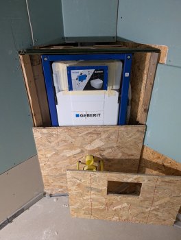

Tatsache! Das macht das ganz natürlich erheblich einfacher! Vielen Dank :-)

Ich habe mich mittlerweile noch ein bisschen belesen und das sinnvollste wird tatsächlich sein, die Dämmung wieder herauszuholen und die...

Das Rohr selbst ist ja bereits gedämmt. Das hat der Installateur direkt gemacht. Es geht um den Hohlraum in der abgestellten Ecke...

Gleiches Thema, andere Stelle: im Badezimmer im Erdgeschoss ist eine Ecktoilette mit entsprechender Vorwand installiert. In der...
