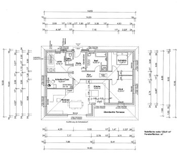

Diese Drehung des Gäste-WC hatte ich auch schon im Kopf, mich hat dieser lange Schlauch am Eingang des HTR gestört. Alternativ habe ich...
Heute um 11:20

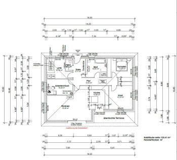

Das mit dem WZ kann ich verstehen und die ein gezeichnete Möblierung erscheint mir auch nicht passend, da hier ja keine 3 Personen...
Heute um 10:02

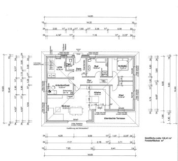

Würde ich auch tauschen Der Junior wird auch mal größer und da könnten Interessenskonflikte am Abend zwischen Junior im Zimmer und...
Heute um 10:02

Eventuell kannst das spiegeln. Ausser Ihr mögt im Osten die Terrasse? Hier mal noch einige Anpassung zum GR. Der Eingang zum WZ...
Heute um 10:02

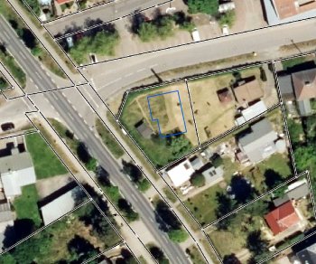

Das östliche Nachbargrundstück wird ebenfalls neu bebaut, ebenfalls mit einem Bungalow von ca. 110qm. Soweit ich die Planungen kenne...

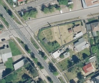

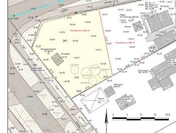

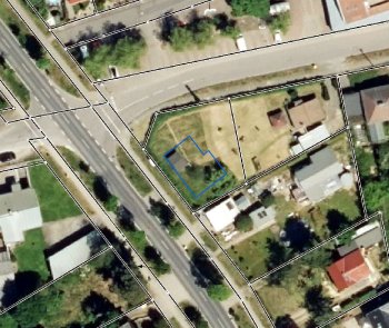

Anbei die beiden möglichen Hauspositionen anhand des aktuellen Entwurfs. Terrasse an Kinderzimmer hatten wir jetzt einfach mal anhand...
Gestern um 11:52

Hallo lieber Forengemeinde, ich bin schon länger eine stille Mitleserin im Forum und möchte euch jetzt selbst um Hilfe bitten. Wir...
Gestern um 08:58
