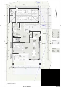

Für 5 Kinder ist ein Bad zu wenig. Zumindest wäre das bei uns so.

Das hatten wir auch schon auf der Liste und werden wir auf jeden Fall umplanen:) Dies wurde mehrfach genannt und ist sicher ein...

Hierzu soll die Garderobe dienen und für die eigne Kleidung und Schuhe sicher auch der Hauswirtschaftsraum als Schleuse von der Garage...

Lieber Onkel 11ant (ich greife das hier an der Stelle mal so auf), ich danke für Deine Mühen der Durchsicht und bin durchaus für Kritik...

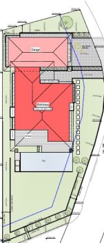

Danke für die Kommentare und Anregungen. Wir gehen diese bereits im Detail durch... Zum Bezugspunkt kann ich leider gar nichts sagen...

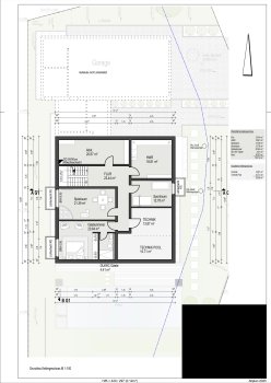

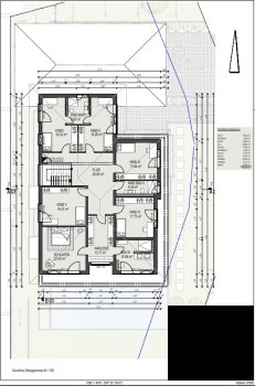

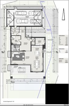

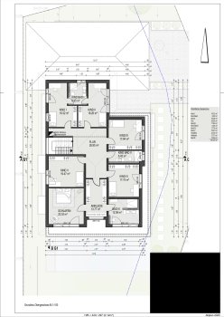

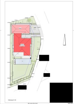

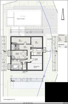

Herzlichen Dank erst einmal für die schnelle Hilfe. Ich habe die Dateien nochmals neu erzeugt und füge diese an.

Hallo Zusammen, wir haben einen Entwurf von unserem Architekten bekommen, den wir für den ersten Aufschlag Klasse finden. Da wir nicht...
