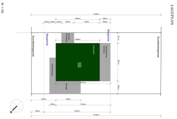

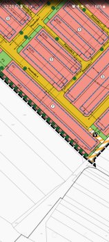

Ja richtig, ich meinte Baugrenze...

Das stimmt, die könnte man definitv verkleinern. Wie seht ihr denn die Platzierung des Hauses zwischen den Baulinien? Macht es Sinn das...
Dienstag um 13:37

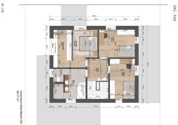

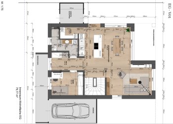

Ich finde auch, dass die ursprünglich geplante Treppe besser zum Grundriss passt als die Podesttreppe. Wir haben der Architektin gesagt...
Dienstag um 12:55

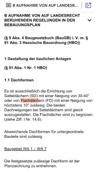

Man darf hier ja keine Links posten soweit ich weiß, sonst könnte ich die Dokumente auch verlinken. Habe gerade mal einen Screenshot...
Dienstag um 12:39

T geht mMn auch, hast halt dann das WC über der Küche

Lt. Bebauungsplan ist ein Flachdach mit Begrünung vorgeschrieben, daher bleibt uns leider keine andere Wahl.

Nix. Das Treppenhaus sollte ein grosszügiges Fenster im OG erhalten. Ist bei einer Podesttreppe sogar recht gut zu planen. Das...
Dienstag um 10:45

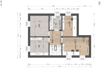

Danke für deine Ideen. Da wir ein Flachdach bauen müssen, fehlt uns der Stauraum wenn wir ohne Keller planen. Da Wohnfläche teurer ist...
Dienstag um 10:22

Was hältst du von Teilunterkellerung? Würde es z. B. Sinn machen der Erker nicht zu unterkellern? Oder spart das nichts weil man dafür...
Dienstag um 09:56

Hallo zusammen, wir planen gerade unser Einfamilienhaus. Wir haben nun den ersten Entwurf für unseren Grundriss, er ist aber noch nicht...
