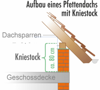

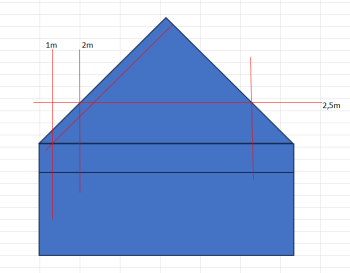

Die blauen Linien zeigen eine Höhe von ca. 1 m. Man kann die 80 cm mMn auch ab OK Fertigfußboden rechnen. Da der Bebauungsplan nichts...

Hier mal zur Veranschaulichung mit 1 m Kniestock. Mit 0,8m macht das kaum einen Unterschied. Da fehlt etwa im Spitzboden den man eh...

Wenn die Fusschwelle nicht definiert ist, dann ist mMn die Oberkante gemeint. Da machst das OG komplett in Holz und als Fussschwelle...
