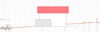

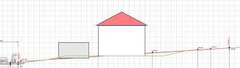

Ich zeig Dir mal auf was die 3 Stufen bewirken. Viel weniger Erdarbeiten, Massenbilanz ist augeglichen viel flachere Böschungen.

Man kann auch das Haus und Garage noch etwas höher setzen, dann einen Massenausgleich herstellen. Dann wird aber die Auffahrt Richtung...

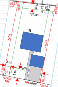

Haus 9*11m Garage 6*7m, Norden ist oben. Auffahrt hat max. 10% Steigung.

@K a t j a und @ypg das sind max 8% Steigung. Das kann mann im Hausbereich leicht einebnen. Natürlich Alles ohne Stützmauern. Wenn man...

Die Auffahrt ist 12m lang und hat ca. 8% Steigung.

Ja richtig, ich darf von den 20m Breite nur 14m effektiv verbauen. Die 3m Randabstand zur Grundstücksgrenze müssen eingehalten werden...

Dein Lageplan weicht jetzt aber um 6 Meter Randbereich ab. Ist das Baufenster nicht statt der eingezeichneten 20 Meter nur 14 Meter breit?

Vom Ursprungsgelände = Bezugshöhe dürfen wir eine maximale mittlere Gebäudehöhe von 8m haben/bauen. Bezugspunkt der zulässigen Höhe, ist...
