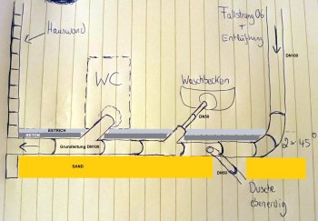

Wie verlegt man Abwasserleitungen im Altbau korrekt – zuerst Fallstrang oder Abzweige?
Die Skizze täuscht vermutlich etwas. Es handelt sich um ein kleines Badezimmer von ca 4m2. WC und Waschbecken kommen an eine ca 150cm...

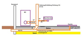

Habe noch einmal eine Skizze gefertigt. So wäre der Aufbau also korrekt und am besten? Können/Sollten die Anschlüsse von WC und...
Hey, danke für deine Antwort. WC und Waschbecken müsste ich eigentlich in den Fallstrang bekommen. Den liegenden Abzweig für die Dusche...
