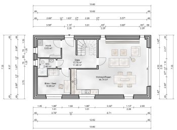

Wir haben in den letzten Tagen noch eine Variante durchgespielt, bei der sich der Hauseingang anstatt in Richtung Nord-Nordwest in...

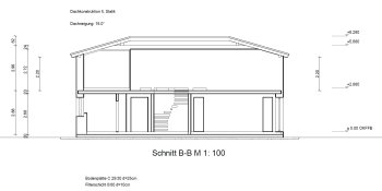

Vielen Dank @ypg und @11ant für die ausführlichen Warnungen zum Thema Eingeschossigkeit, auch in Bezug auf die Statik. Wenn meine...

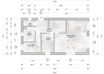

Wie angekündigt hier außerdem der initale Entwurf des Projektentwicklers. Dieser stammt aus der Zeit, als das projektierte Grundstück...

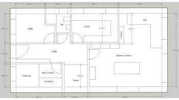

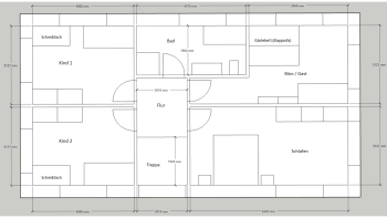

Vielen Dank bis hierhin für die Rückmeldungen! :) Im Folgenden der Versuch, auf alles einzugehen: Thema Aufteilung Büro/Hobby...

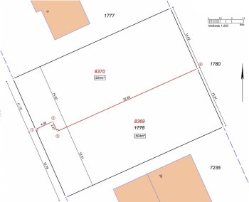

Liebes Forum, meine Frau und ich haben im Oktober ein Grundstück in Hamburg erworben. Die Finanzierung steht, ein Generalunternehmer...
