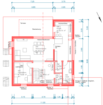

Die Zeichnung mit Wunschmöblierung ist eine gute Idee und werden wir mit in Angriff nehmen. Das Gäste/Nähzimmer im EG vereint für uns...
Freitag um 23:31

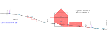

Ist angehängt. Bitte nicht wundern, die Schnitte liegen mir nur von einem früheren Stand vor. Der Küchenanbau zum Beispiel fehlt da...
Freitag um 22:38
