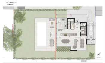

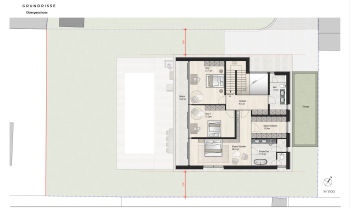

Ich würde schauen, bei dem Platzeinsatz, ob nicht auch noch irgendwo ein Gästezimmer herstellbar ist. Ansonsten: - Mir gefällt die...

Vielen Dank für dein Feedback @Gerddieter - wir wohnen direkt neben den Eltern und haben dort noch zusätzlichen Platz für Freunde, etc...

Wo kommen eure Fahrräder hin? Wo kommen die Mülltonnen hin? Nutzt ihr den Balkon wirklich? Dies sind 3 Punkte die mir einfallen.

Als blutiger Amateur: - alles ein Stück nach links, damit eine große Doppelgarage hinpasst. - diese Speisekammereinheit krieg ich nicht...

Kannst Du den Keller noch mit anbieten? Und etwas zum Budget. Es wirkt auf mich, als wenn der Entwurf aus Eurer Feder kommt und ihr die...

@hanse987 Vielen Dank! 1) Wo kommen eure Fahrräder hin? Wo kommen die Mülltonnen hin? -> Stehen auf dem Vorhof vor dem Grundstück...

Hallo, vielen Dank ebenso: 1) Garage: Einzelgarage: Wir wollen möglichst viel Platz im Garten. Für die Doppelgarage bräuchten wir...

@ypg Hier die Antworten zu deinen Kommentaren. Vielen Dank schonmal. Keller Den Keller haben wir leider noch nicht. Wir werden hier...

Hallo zusammen, wir stecken gerade mitten in der Entwurfsphase für unser Einfamilienhaus in Berlin und möchten gern ein paar...
