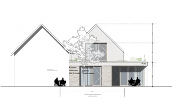

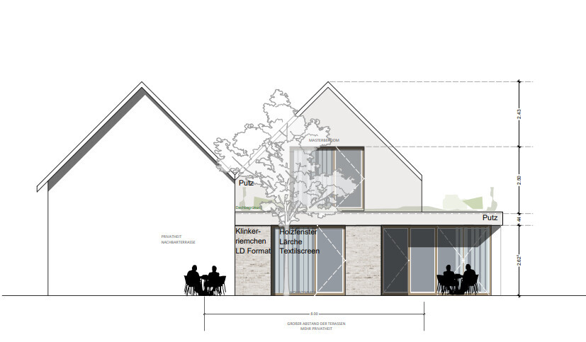

हमने एक ज़मीन खरीदी है और एक जोड़े हुए मकान का निर्माण करने की योजना बना रहे हैं। दूसरे ज़मीन के इच्छुक खरीदार इसे खरीदना चाहते हैं, इस शर्त के साथ कि वे अपनी चाहत के अनुसार एक जोड़ बना सकें।

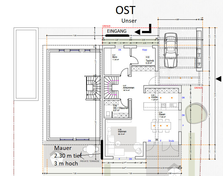

संभावित पड़ोसी ने हमसे बात की है ताकि हमारी सहमति प्राप्त कर सके, क्योंकि हमारी सहमति के बिना वह ऐसा निर्माण नहीं कर सकता। वह दक्षिण और पश्चिम ओर खिड़कियाँ चाहता है, जबकि हम केवल पश्चिम ओर खिड़कियाँ रख सकते हैं। हमें लगता है कि उसके योजना से हमारा घर छाया में आ जाएगा, क्योंकि उसका जोड़ हमारे घर से 2.30 मीटर नीचे बनाया जाना है और दीवार की ऊँचाई 3 मीटर है।
आपका इस बारे में क्या विचार है? क्या आप इस योजना को मंजूर कर सकते हैं?
निर्माण कंपनी हमसे जल्दी निर्णय लेने को कह रही है, लेकिन हम जल्दबाजी में बिना हमारे घर पर संभावित प्रभावों को समझे सहमति नहीं देना चाहते।
यहाँ आप पड़ोसी की प्रस्तावित योजना देख सकते हैं। हमारा घर योजना के बाएं तरफ है और तस्वीर के निचले भाग में पश्चिम दिशा है।

मैं समझ नहीं पा रहा हूँ। योजना के अनुसार तो आपके पास दक्षिण की खिड़कियाँ हैं। और पड़ोसी दक्षिण की ओर कहाँ खिड़कियाँ लगाना चाहता है? वहाँ तो आपकी बीच की दीवार है। या मैं कुछ समझ नहीं रहा हूँ? । वैसे शानदार प्लान है!

नीचे की योजना में पश्चिम है। मैं इसे शायद स्वीकार नहीं करना चाहूँगा। मैं योजना की बाईं Hälfte के असली टैरेस निच को तो अच्छा मानता हूँ, लेकिन इसके लिए नीचे योजना में दक्षिण या पूर्व होना चाहिए।

ठीक है, यह निश्चित रूप से कई चीजें समझाता है!
मैं दाईं ओर की योजना से इतना अंधा था।
और यह जोड़ लगभग विस्तार या विस्थापन है।
मैं इसे अब सचमुच इतनी स्पष्टता और तुरंत _नहीं_ बता सकता। हाँ, इससे आप बाद में धूप पाते। इसके समयात्मक विलंब के बारे में, आपको स्वयं सूरज की स्थिति डॉट दे से गणना करनी होगी।

हमने घर बाईं तरफ से खरीदा है। योजना पड़ोसी की है। और ऊपर पूर्व है और नीचे पश्चिम।
