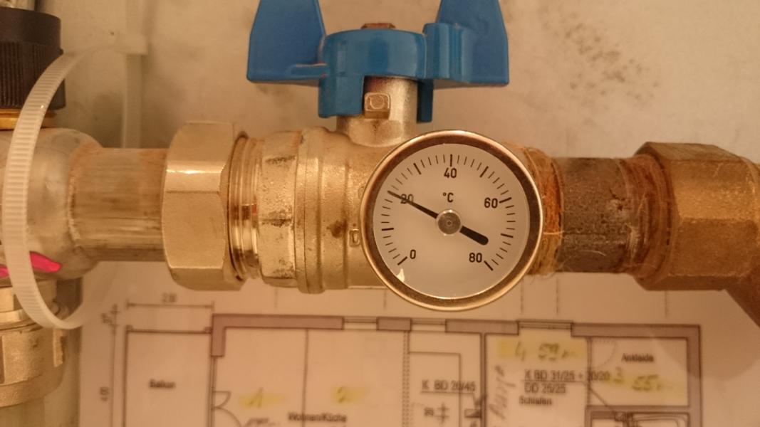

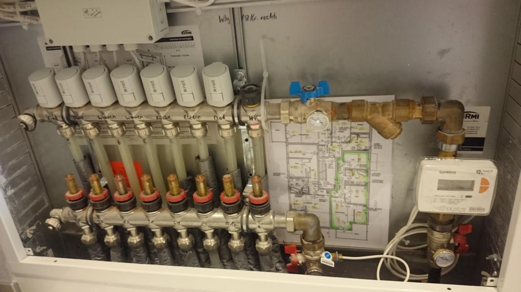

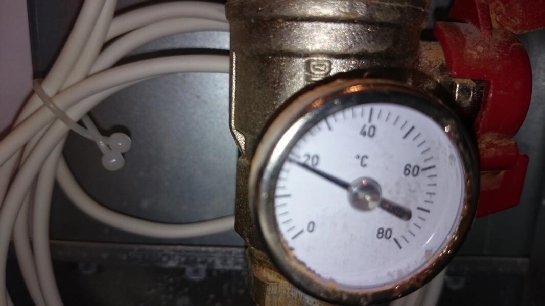

मेरी नई फूटबोडेन हीटिंग कुछ सवाल उठाती है।
- प्रीलोड तापमान सिर्फ 20 डिग्री??? Kfw70 नया निर्माण सोलर सहायता के साथ। रिटर्न भी 20 डिग्री?
सतह का तापमान (लैमिनेट) 23 से 21 डिग्री के बीच है!
वॉर्ममेंजेज़ेलर एक खपत दिखा रहा है।
थर्मोस्टैटर नियंत्रक 20 डिग्री पर सेट हैं।

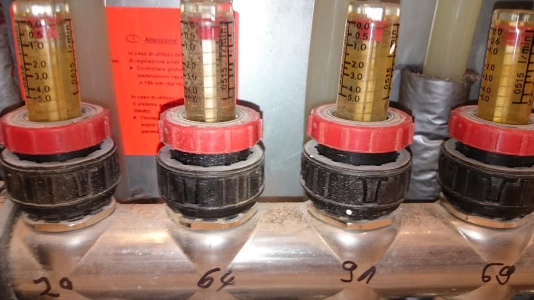

- वितरक बॉक्स में एक ग्लास ट्यूब ऐसा लग रहा है जैसे उसमें पानी नहीं है।
बाकी सब में पानी का स्तर दिख रहा है!
कहा गया कि स्वीकृति के लिए एक संतुलन किया गया था। हीटिंग माउंटेन्यूर के अनुसार सेट होनी चाहिए।
शायद मुझे कुछ करने की जरूरत नहीं है। केवल रूम थर्मोस्टैटर से नियंत्रित करें...

फीड वॉटर का तापमान बाहरी तापमान पर निर्भर होना चाहिए। जितना ठंडा होगा, हीटिंग कर्व उतनी ही अधिक होगी। मेरी राय में तुम्हारे सभी ट्यूब्स पूरी तरह से खोल दिए गए हैं, क्योंकि फ्लोटर हर जगह ऊपर है।

क्या इसका मतलब नहीं है कि डकीयां बंद हैं?
Knallkörper
18/10/2016 13:30:39
  • #4
मेरे लिए इसका मतलब सही है। लक्ष्य तापमान 20 डिग्री पर सेट है, कमरे का तापमान 20 डिग्री से ऊपर है (अन्यथा फर्श का तापमान 20 डिग्री से ऊपर नहीं होता), इसलिए RTR "बंद" कर रहा है, यानी ट्यूबें "बंद" दिखा रही हैं। गर्म करने की आवश्यकता नहीं है, इसलिए आगे जाने वाला पानी कहीं कमरे के तापमान के करीब ही रहता है।

उप्स सॉरी.... हाँ बिल्कुल फ्लो मात्रा हर जगह 0.0 पर दिख रही है। परीक्षण के लिए सभी रूम थर्मोस्टैट्स को पूरी तरह से खोलें, फिर कुछ समय बाद फ्लोटर्स नीचे जाने चाहिए।

क्या मैं फर्श ताप प्रणाली को सही समझ रहा हूँ? यह मेरी पहली है...
तो अगर मैं कमरे के थर्मोस्टेट को 20 डिग्री से ऊपर सेट करूँ (तब एक लाइट जलती है), तो
पूर्व प्रवाह तापमान बढ़ना चाहिए। ट्यूबों में तरल को नीचे गिरना चाहिए, ताकि
तैरने वाला नीचे आ सके।
जैसे-जैसे मैं कमरे के थर्मोस्टेट को खोलता हूँ, तैरने वाला उतना ही नीचे जाता है क्योंकि यह
प्रवाह मात्रा दिखाता है।
मैं कैसे जांच कर सकता हूँ कि संतुलन सही तरीके से सेट किया गया है?
मुझे एक सुझाव मिला है (अभी तक आजमाया नहीं है), कि मैं सभी थर्मोस्टेट को पूरी तरह खोल दूं और कमरे का तापमान मापूं।
अगर यह मुझे बहुत अधिक लगे, तो उस कमरे की हीटिंग शाखा को थोड़ा कम करें।
हर कमरे का इसी तरह परीक्षण करें....
और फिर सभी कमरे के थर्मोस्टेट को शून्य पर सेट करें...
