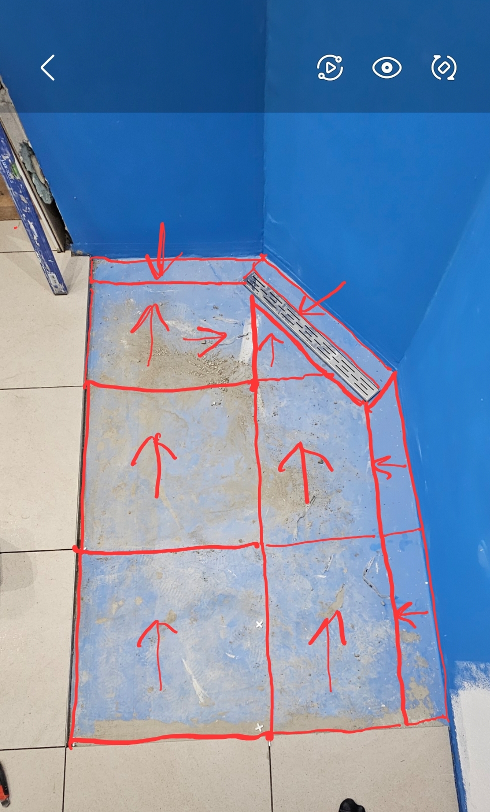

मैं अपनी फर्श के बराबर शावर में टाइल के पैटर्न के लिए कुछ सुझाव खोज रहा हूँ
चूंकि मेरी शावर की नाली कोने में तिरछी है, इसलिए इसे वास्तविकता में लागू करना मेरे लिए मुश्किल है
धन्यवाद यह फोरम की वजह से मैंने एस्ट्रिक को ठीक से कर लिया है
आप लोग इस शावर में टाइल कैसे लगाते?
टाइल का आकार 60x60 सेमी है
मैं आपकी मदद के लिए पहले से ही दिल से धन्यवाद करता हूँ

हाँ बिल्कुल, मैं ढलान की बात कर रहा हूँ। मुझे टाइलें इस तरह काटनी हैं कि बाएँ किनारे से जल निकासी की ओर एक ढलान हो, और दाहिने साइड से भी। क्या यह संभव होगा कि कुछ तस्वीरों के आधार पर आप दर्शाएं कि आप टाइलें कैसे काटेंगे और लगाएँगे?

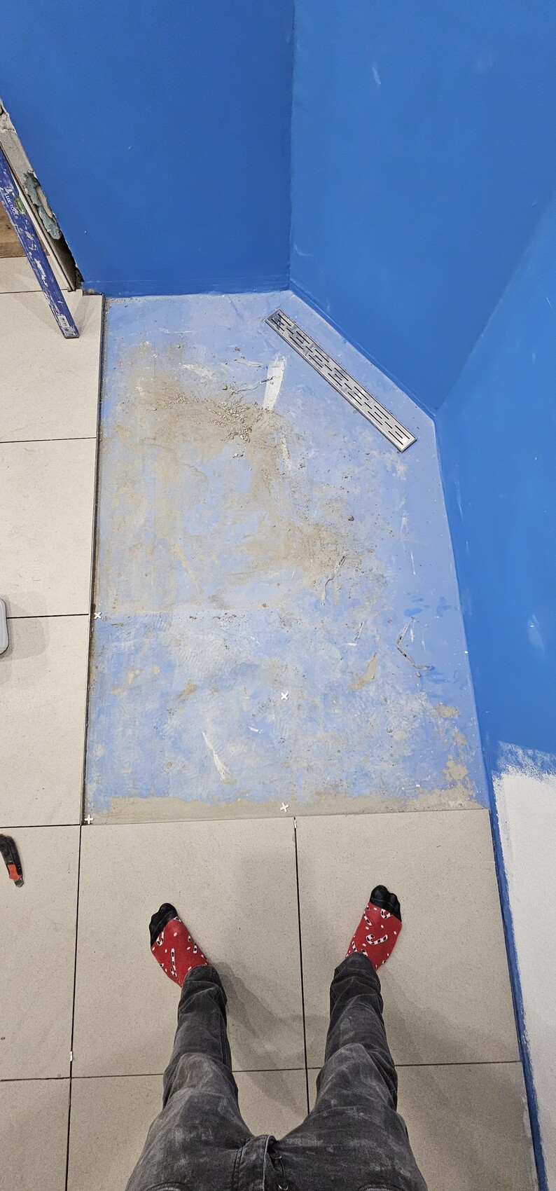

मैं समझता हूँ, लेकिन अगर मैं उस जगह से शुरू करूँ जहाँ मैं फोटो में खड़ा हूँ और मिडल फ्यूज की ओर ढलान बनाऊँ तो मैं असल में मिडल फ्यूज में किनारे से नीचे हूँ, या क्या उस छोटी किनारे जो इससे बनेगी वह इतनी खराब नहीं होगी?

मुझे किसी तरह ऐसा लगा था कि यह काम कर सकता है, जबकि मेरे बाएं तरफ मध्य जोड़ की ओर कोई ढलान नहीं है और दाईं तरफ है।
लेकिन दाईं तरफ इसके कारण अंदर की ओर ढलान होने से एक छोटी सी सीढ़ी बन जाती है।
