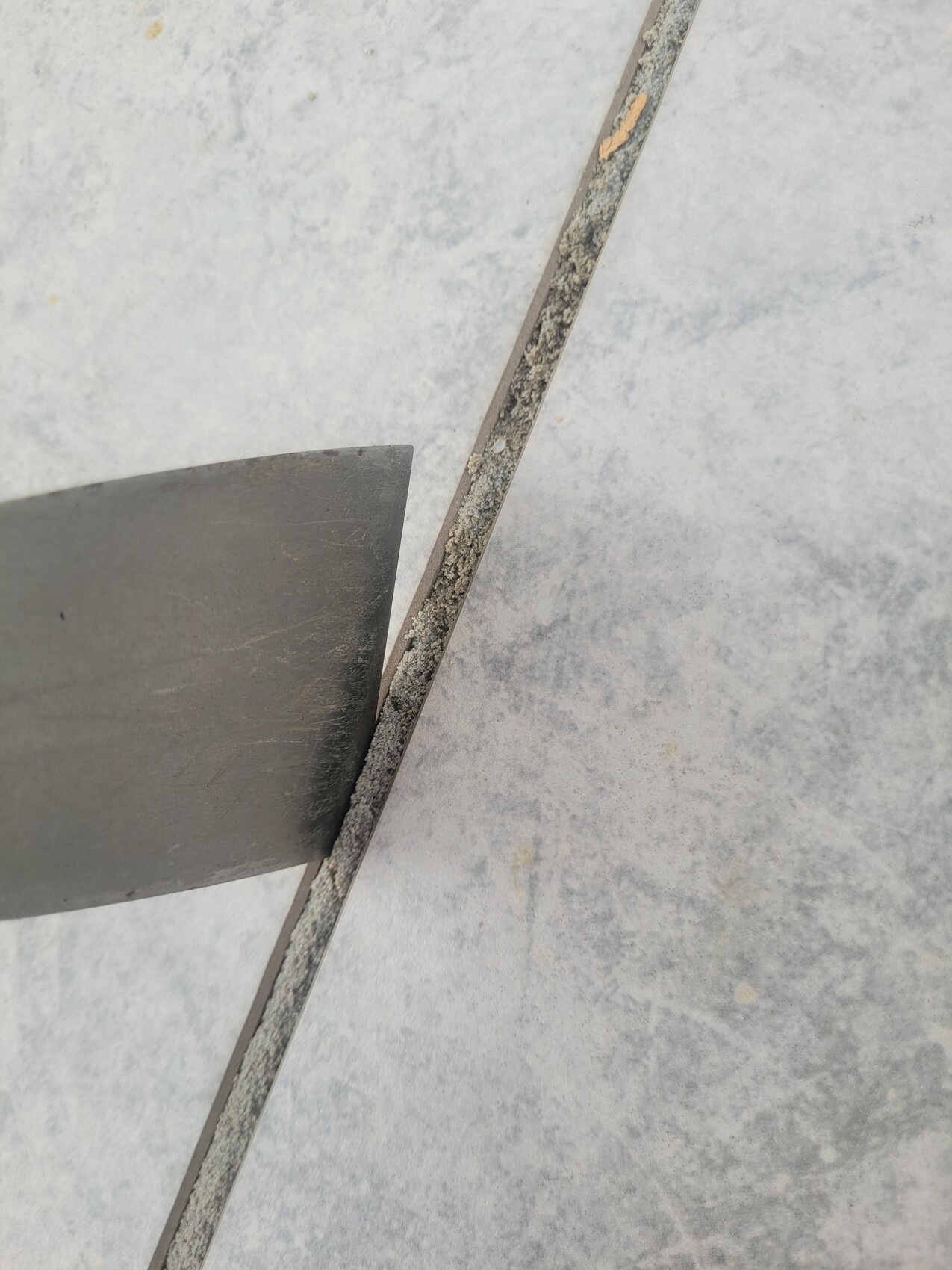

नमस्ते,
2 साल पहले मैंने अपनी छतरी बनवाई थी और अब मुझे ध्यान दिया कि फुगे काफी नरम हैं। यह तस्वीर में दिख रहा है, मैं एक स्पैचेल के साथ थोड़े दबाव में आसानी से फुगों में घुस सकता हूँ। क्या ये पत्थर की तरह सख्त नहीं होने चाहिए या आप इसे कैसे देखते हैं?
सप्रेम,
रॉबिन

यह इस बात पर निर्भर करता है कि क्या ऑर्डर किया गया था। टैरेस के लिए सामान्यतः एक ऐसी फ्यूग बनाते हैं जो पानी को तेजी से अवशोषित करने देती है ताकि पानी निकल जाए। तो यदि आपने स्पष्ट रूप से [Epoxy-Fuge] आदि नहीं मंगवाई है तो यह सही हो सकता है।

ठीक है, मैंने कुछ खास नहीं मंगवाया है, जो एकमात्र चीज़ मैंने चुनी थी वे टेरासेनप्लैटन (Terrassenplatten) थीं, फ्यूगेन (Fugen) के बारे में कुछ भी चर्चा नहीं हुई थी।
